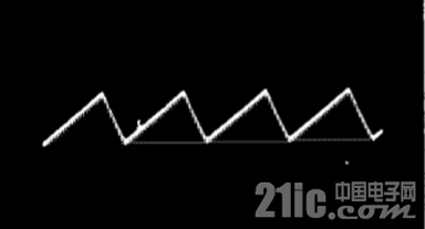

雷神公司的线性集成电路手册上,给了个电感电流波形诊断的表,这个对于开关电源设计具有诊断价值。
首先,泰克等电流探头,比高级点的100M示波器还要贵,所以非专业人员一般使用电阻检测电流,然后测电压。
如果电感中的电流是几百mA,所用电阻阻值不要超过1Ω,电流还大可以考虑0.1Ω的,考虑到散热性(防止影响阻值变化),一般用个10W的!
即便如此,使用这种方法测量出来的电流波形,和用电流探头测量出来的波形,还是不太一样的,只有参考价值。
下图是人家用专业电流探头测量出的波形,和理论预测几乎完全一致,充放电都是线性的斜率。

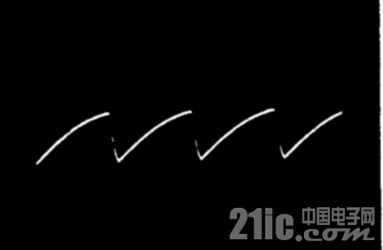

下图是饱和情形下的电感电流(红圈内的部分,近似是垂直上升)
原因有:磁心太小了、磁心太热了、工作频率太低了。

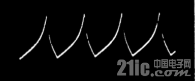

下图是电阻过大的情形,有LR斜率。
电阻可能是绕组电阻、开关官导通电阻RON和等效源电阻(戴维南电阻)等。
原因有:绕线直径太小了、功率晶体管缺乏基极驱动、电池等效串联电阻太高、
