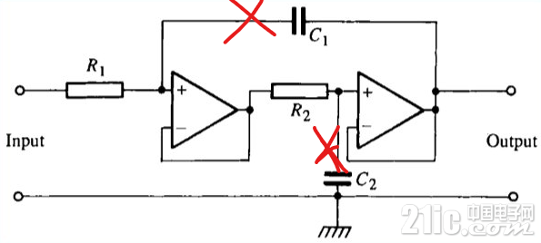

如果经过本科电路分析课程训练之后,看到电路就有想列方程、解方程的冲动,那么就有看看本贴的需要了。

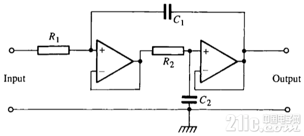

问题:如何考虑下图中昆德特电路的工作原理?
考虑极值情形:
当频率为0Hz直流时,电路原理图如下:
两个电阻串两个缓冲器,很明显电压增益为1
如果频率趋向于无穷大,电容短路,电压增益等于多少?
第二个跟随器输入端是对地短路的,所以输出电压也为零,所以电压增益为零。
输出端通过短路的C1让第一级跟随器输入端也短路,所以电路增益从直流到高频,是以12dB/oct速率滚降的。
