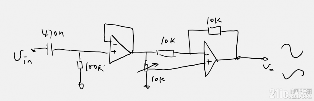

这个电路太牛了,仅仅使用一个可调电阻器,就能让输出电压极性从反向到同向变化,而且增益都是1!
这种技术在芯片设计中也是非常有用的,当然了,在分立件设计中的应用更容易看清楚,下图是松下公司的延时BBD音响电路。
在这种电路中,使用极性和增益调整器可以调整梳状滤波器峰值的位置和幅度。
