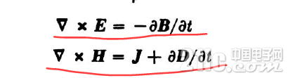

受过传统数学训练的读者,一般都是从右往左读的,例如:
从右往左读,上面两个式子就是电生磁,磁生电。也就是说,左边是果,右边是因。

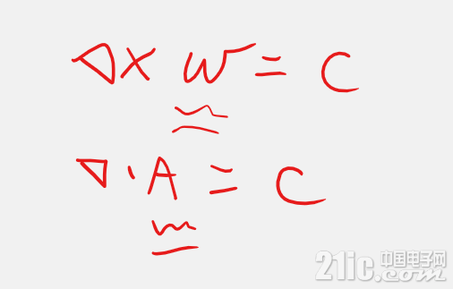

首先,什么是源?源是真实存在的吗?
电磁学中的源,只是一个数学定义,满足下式就是源:
所以因和果也是相对而言的。
