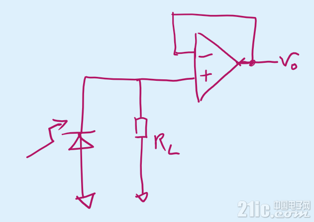

 楼主| xuku977 发表于 2020-2-20 20:39 | 显示全部楼层
理论上,光二极管后加个电阻,把电流转换成电压,然后用跟随器隔离一下,这个电路就可以工作了:
实际上为何不能这么用?
原因很多,其中之一是带宽太窄:
如上图所示,电阻的量级是很高的,运放的输入电容大约是若干pF,加上光二极管较大的等效电容,电路的3分贝带宽高不了。
而且想增大增益,就要增大RL,让同样的电流ip产生更大的电压,但是根据上图fp的表达式,增大RL直接降低带宽,也就是说,这里有增益带宽积折中的限制。

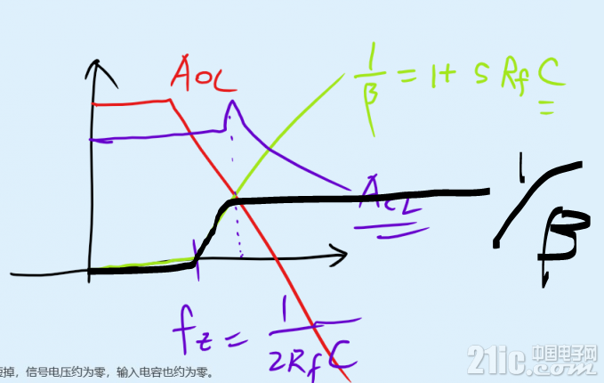

 楼主| xuku977 发表于 2020-2-21 12:17 | 显示全部楼层
来看上面最基本电路的稳定性。
图中的电容C是光二极管和运放的共模输入电容之和,由于Rf和C构成1/beta的零点,所以闭环响应有尖峰甚至不稳定。
所以他这个电路加了补偿电容:
加入补偿电容之后,1/beta变成这个样子:

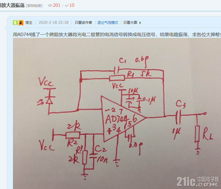

 楼主| xuku977 发表于 2020-2-21 12:22 | 显示全部楼层
那么补偿电容Cf应该如何确定呢?【看原帖,作者是乱调的,调整电容和电阻,看示波器波形变化。】
第一步,通过查阅芯片的datasheet,或者是实测,确定运放的带宽fc,据此确定等效电容Cc:
如果Ci和Cc同量级或是大于后者,那么对于45°相位裕度,补偿电容应该取两个电容的几何平均(略大一点)。
补偿过后,他又在输出端加了个所谓的隔直电容:
前面的补偿又废了,前功尽弃。

 楼主| xuku977 发表于 2020-2-21 20:15 | 显示全部楼层
原帖说传输线较长,相当于较大的容性负载,此时需要这样补偿:
上面给出了初始调试值,在此基础上,边看示波器,边微调元件值。
