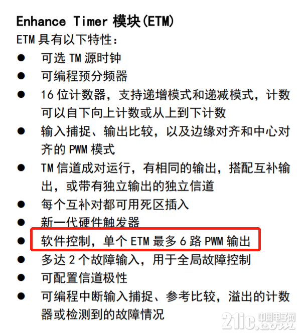

 楼主| xuanhuanzi 发表于 2020-2-21 14:08 | 显示全部楼层
原来是这样产生PWM的,牛。
wanduzi 发表于 2020-2-21 14:21 | 显示全部楼层
原来是这么实现的,不知道效果如何。
zhuomuniao110 发表于 2020-3-22 16:42 | 显示全部楼层
增强定时器
xixi2017 发表于 2020-3-26 16:13 | 显示全部楼层
配置相当给力的。
antusheng 发表于 2020-3-26 18:40 | 显示全部楼层
信道极性是啥
