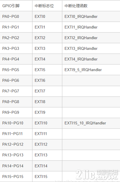

下图为AFR寄存器的配置图
对于PD0与PD1所对应的按键的中断线分别对应的是线0与线1
STM32 的每一个GPIO都能配置成一个外部中断触发源,这点也是 STM32 的强大之处。STM32 通过根据引脚的序号不同将众多中断触发源分成不同的组,比如:PA0,PB0,PC0,PD0,PE0,PF0,PG0为第一组,那么依此类推,我们能得出一共有16 组,STM32 规定,每一组中同时只能有一个中断触发源工作,那么,最多工作的也就是16个外部中断。STM32F103 的中断控制器支持 19 个外部中断/事件请求。每个中断设有状态位,每个中断/事件都有独立的触发和屏蔽设置。STM32F103 的19 个外部中断为:
线 0~15:对应外部 IO 口的输入中断。
对中断与GPIO的关系不懂的可以结合上边的代码进行仔细的研究
