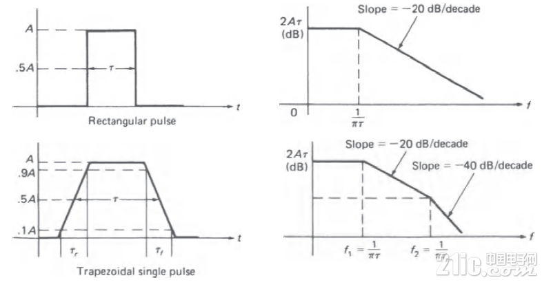

几乎所有的电磁兼容与PCB设计书籍中,都会说到时域--频域的转换:
但是这些书籍属于知识应用型书籍,绝大多数书籍只是粗略的聊聊傅里叶变换理论,象征性地给出几个结论,而不会进行详细分析说明。
所以,不少读者都不太清楚这些图是怎么来的,为何画成这样。
当然了,死记硬背相关结论是容易的,大约30秒就能图形的特点、特征给背诵下来。
关于这些图是怎么来的,我在之前的公共众号中已经说明了一部分。
