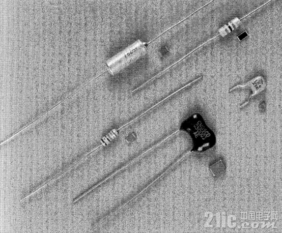

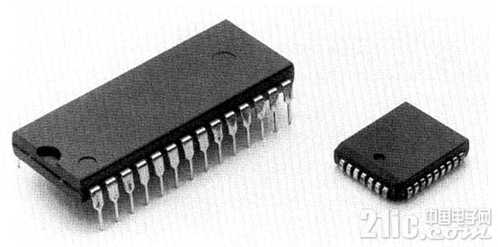

现代电器设备朝着成本低、重量轻、体积小和可靠性高的极限方面发展,SMT应运而生,完全能满足这些要求。SMT和传统技术的区别是:传统器件如电容、电阻和有源器件等,是插入PCB上过孔并焊接而固定的,最经典的集成电路封装技术是仙童发明的DIPs,它有两行引脚。而SMT是把电子器件直接封装在PCB上或衬底上而成,这个微小的差别反应到器件封装和衬底的设计、材料、工艺和组装上,就有较大的不同了。
图1 表面封装和其传统等效元件的大小对比
图2 表面封装有源器件和DIP封装器件
图3 重量的对比
图4 表面封装(PLCC和SOIC)和DIP封装的面积对比

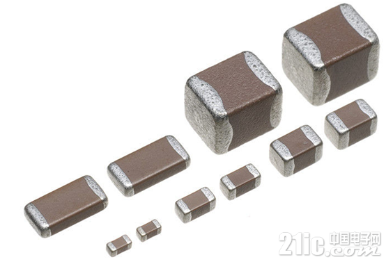

SMT陶瓷电容可以是多层陶瓷片状电容MLCC,也可以是单层电容,MLCC是由多种介质、多个电极堆叠并融合成单个封装而成。堆叠的数目、尺寸和形状会影响电容的等效串联电感ESL和等效串联电阻ESR,进而影响电容的瞬态行为;会电容外部环境对电容影响,如机械震动、电压偏置和温度等,和电容的介质选取密切相关,而且介质材料有老化和铁电的特性,其厚度决定了击穿电压,进而确定了给定电容的工作电压WV。

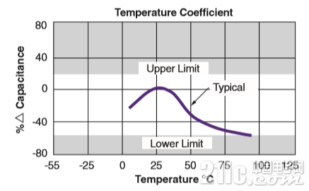

例如,对于高K型Z5U电容,最低允许工作范围是+10℃,最高上限允许工作温度是85℃,在此温度范围内,电容的最大变化是+22%(在+10℃)到-56%(在+85℃),在零直流偏置时测量值。
图5  Z5U的温度系数(上限+22%,下限-56%)
另外,Z5U的损耗因子在25℃为0.030(3.0%)最大值,老化率为-2.0%/10小时
为了比较,中等高K型X5R电容,在相同的温度范围内变化±15%。
注意到二类介质的温度变化,时高度非线性的,所以与手册所给不同,因为手册上的电容值通常是在25℃和低直流偏置时的情形下得到的,所以它在25℃时是精确的位于指定的容差范围内(例如±5%)。

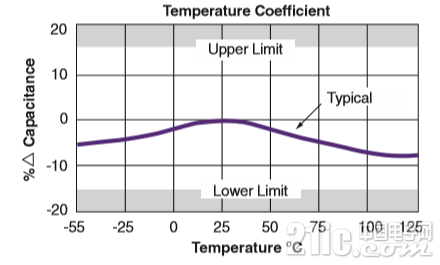

再例如X7R电容,电特性为:
工作温度范围:-55℃--125℃
温度系数:    ±15% ΔC 最大
损耗因数:    0.025(2.5%)最大值在25℃
绝缘电阻:     10^6 MΩ (25℃)
            10^5 MΩ (125℃)
老化率:    <2.0%/10小时
图6 X7R的温度系数(上限+15%,下限-15%)

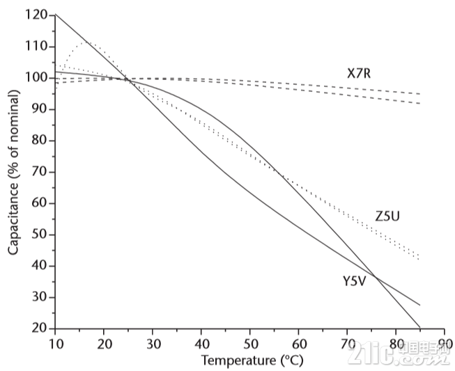

下图是电容器制造厂给出的三种介质电容的容值与温度关系表示法,每一种电容都有两个曲线,分别表示在给定温度下,电容值的最小和最大值范围。
图7  MLCC电容器的电容值与温度关系
由上图可见,X7R电容值的温度特性最为稳定,在75°范围内几乎不变,而Y5V介质电容变化范围最大,在低温10℃会比标准温度25℃大2%--20%。
总而言之,对于中等稳定型第二类陶瓷电容器(稳定二类),由于容值随温度、电压、频率和时间的变化是可预测性的,这种电容多适用于做隔直、耦合、旁路等元件,能提供的电容值比第一类高。对于高K型(通用二类),电气特性随温度变化较大,但介电常数比一类和稳定二类都高,所以单位体积可提供较高的电容值,适用于一般性能应用场合。

MLCC电容SMT封装电容的尺寸,使用4个数字原理来描述,前两位数字描述电容的标准长度(定义为电极到电极之间的距离),后两位数字是电容的标准宽度,两者的尺寸乘以10mil就是真实尺寸,各种尺寸之间关系为1mil=0.001in=0.025mm,例如0805 SMT电容是80mil长,50mil宽,换算成mm表示是2mm×1.25mm
