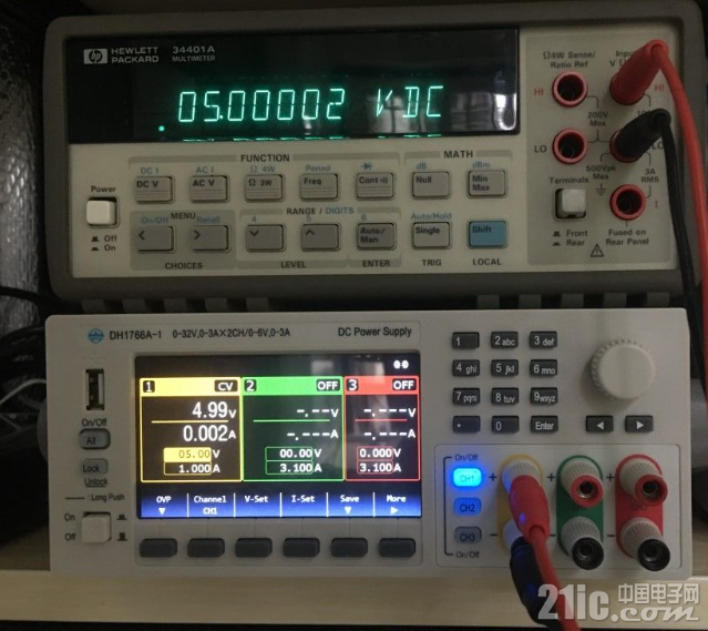

电源用了一段时间,误差有点大,需要重新校准。
校准方法很简单,无需外接负载,找一高位数字表即可。
主界面下按more-->config-->more-->calibrate-->输入code
此时系统自动输出5V左右的电压,把高位表上的读数,输入大华电源即可。
然后系统会自动输出25V左右的电源,把高位表上的读数,输入大华电源,就完成了电压档的校准。
期间想要推出所在的界面,按面板上向左指的按钮。

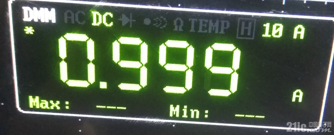

然后回到I-SET下的CC模式,使用相同的方法,校准0.5A和2.2A档位。
校准后,才能和网上其它网友所测结果类似:
这个电源校准后,可以用来校准普通3位半、4位半万用表。
厂家可能感觉性能过剩,后来的这款电源就把MAX6225基准给省略了,直接用内置基准的DAC。
