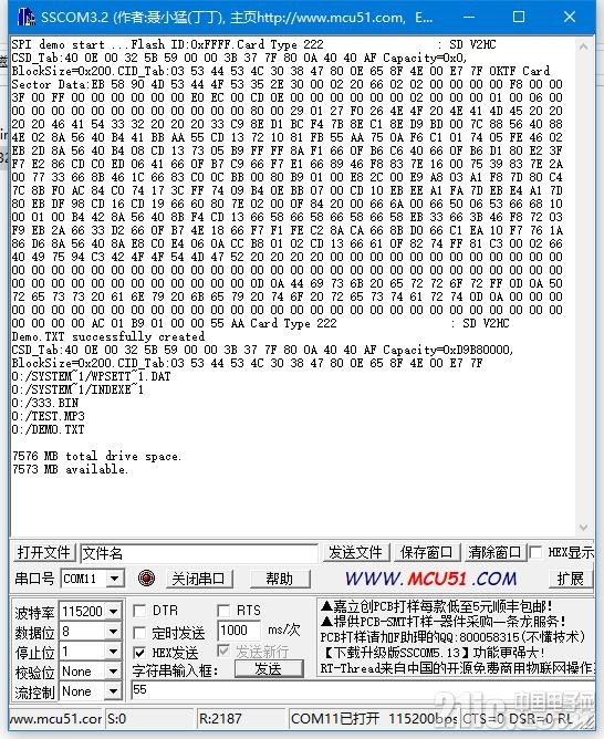

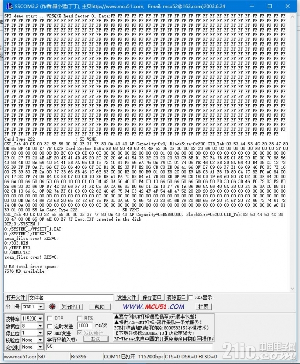

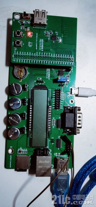

    这次分享一个SPI接口读写TF卡例子,加上了FATFS文件系统。开发板上J1,J2,J3,J4要跳线到SPI一端。TF使用的是SPI0接口。
代码如下:

大神,我下了你的代码,下到板子里,现象不对。
4个跳线都跳了,不知道什么问题。
TF卡是32G的,难道不支持吗?谢谢!
 楼主| WoodData 发表于 2020-3-15 17:14 | 显示全部楼层
4个跳线都跳了,不知道什么问题。
没32G的没试过。我用的是1、2G的,你换一下其他卡试下。

Cjy_JDxy 发表于 2020-3-15 17:23 | 显示全部楼层
好啦,大神厉害。
我换了个8G的就好啦。
Cjy_JDxy 发表于 2020-3-15 17:25 | 显示全部楼层
还有一点,那个USB线貌似可以不接,只接USB转串口就可以了。
 楼主| WoodData 发表于 2020-3-15 17:33 | 显示全部楼层
那个USB没接,只是插着而已。
我又更新了fatfs版本0.11,你可以试试新的.前面那个fatfs是0.08的,比较旧。
