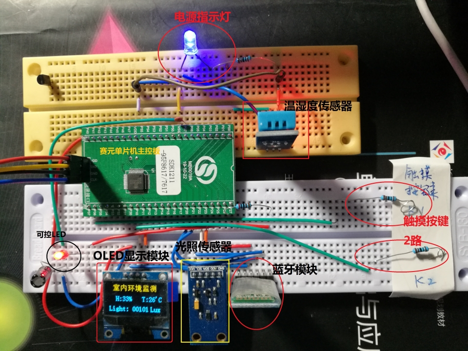

赛元公司提供了核心板,本人未单独画PCB,使用万能板配合外围模块搭建完成并实现上述功能。
硬件部分介绍:
单片机:最高效的8051内核单片机:超高速主频(32MHz),单周期指令,存储器资源丰富(64K FLASH + 4K SRAM);宽工作电压(2.0-5.5V)及工作温度(-40~105);片内外设资源丰富:超高速ADC1M sps12bit-17ch)、多路通信端口1UART3USCIUART/IIC/SPI、硬件触控-可实现触控按键、接近感应、矩阵按键、96位的UID、硬件乘除法器、硬件LCD驱动等;满足各种应用。
温湿度传感器:DHT11,单总线数字温湿度传感器。
光照度传感器:BH1750数字光照度传感器,通过IIC接口与单片机连接。
显示模块:128*64OLED模块,通过IIC总线与单片机连接。
可控LED:单个,通过单片机IO口进行控制。
蓝牙通信模块:使用HC05模块实现与手机交互通信。
触摸按键:使用单片机内置硬件触控,设计中只是用了两路,按照应用要求只连接响应的电容及电阻。

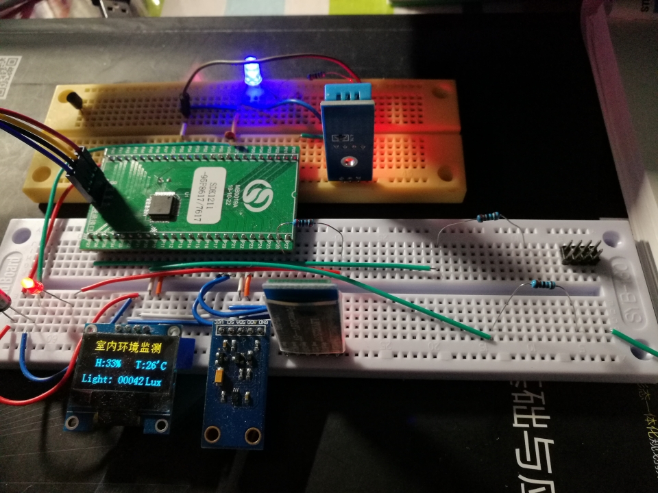

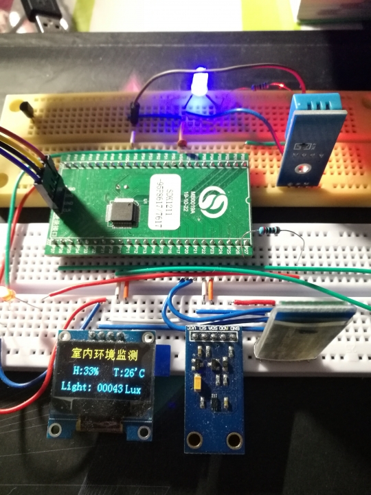

上电后显示当前环境温湿度、光照度;2路触控按键可实现OLED的显示开关控制。

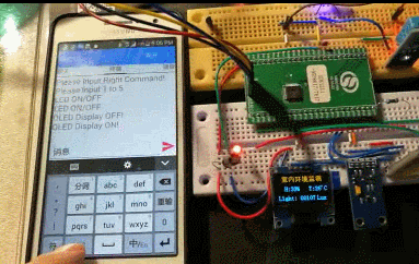

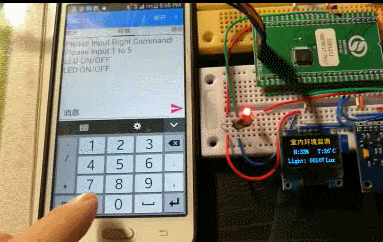

与手机交互通信功能:手机端发送对应指令实现不同的功能,发送12345有不同的工作及提示,发送其他指令提示请输入正确的指令(1 - 5);发送1实现对可控LED的开/关控制(上电后可控LED为打开状态);发送2关闭OLED显示;发送3打开OLED显示;
发送4,单片机通过蓝牙上传当前温湿度值;发送5,单片机通过蓝牙上传当前光照度值。
与手机交互通信
