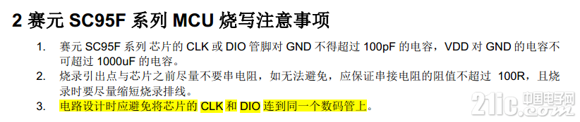

这里还有一点需要注意,“电路设计时应避免将芯片的CLK和DIO连到同一个数码管上”。如:
      LED数码管驱动的具体配置可参阅上一篇拙文,在此就不赘述了。这里有一点疑问,寄存器“IOHCON0”、“IOHCON1”没有找到具体的作用说明,以为可以调整LED数码管的亮度,实际测试时“IOH 等级0(最大)”与“IOH 等级3(最小)”对于LED数码管的亮度没有看到明显的变化;

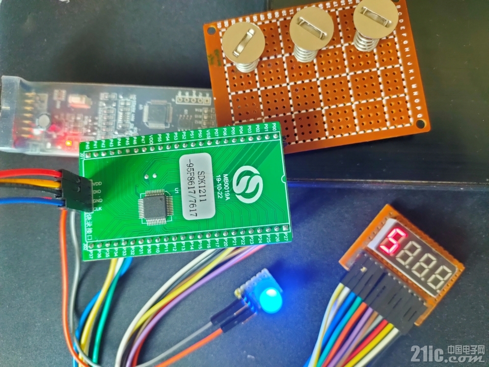

下面是LED数码显示的测试照片:

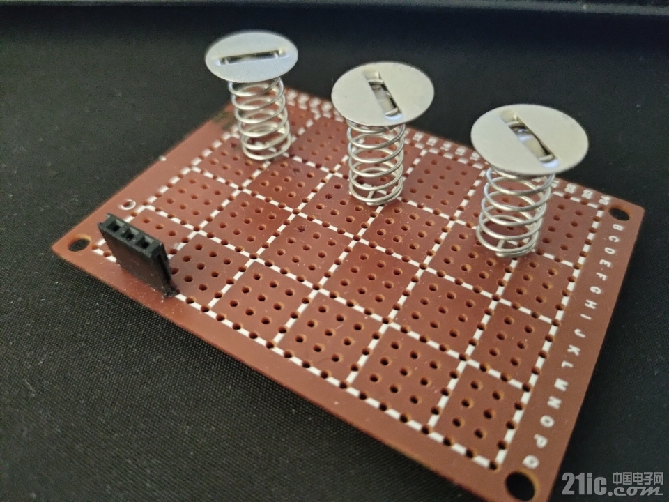

      触摸弹簧键是从废电磁炉里拆的,直接焊在了洞洞板上并加了一个三孔排针座用于与DEMO板连接。
      说到赛元的这套触控库,只能说是真的很好用。洞洞板随意的摆弄一次成功,“S_TouchKeyCFG.h”文件只经历了一次代换。具体的调试过程与上一篇相同,简单、快捷、好用!

      这是一个自制的RGB三色共阳LED,个头够大。实验中只使用了其中的蓝色,通过杜邦线连接至P50端口;
