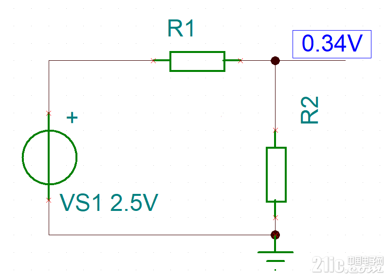

问题的提出:
有个2.5V基准源,想用电阻分压,获取0.340V基准电压,如何选取R1和R2的阻值?
根据分压关系,容易求得两个电阻之比为R1:R2=6.35
如果随便选取R2=1K,那么R1=6.35K,但是E24系列电阻里面没有这个电阻值,选和6.35K最接近的6.2K,是最佳选择吗?
如果R2选1K,R1=6.2K,那么2.5V实际分压后为2.5/7.2=0.347V
而期望电压值是0.340V!
那么有没有办法让实际分压制最接近0.340V呢?

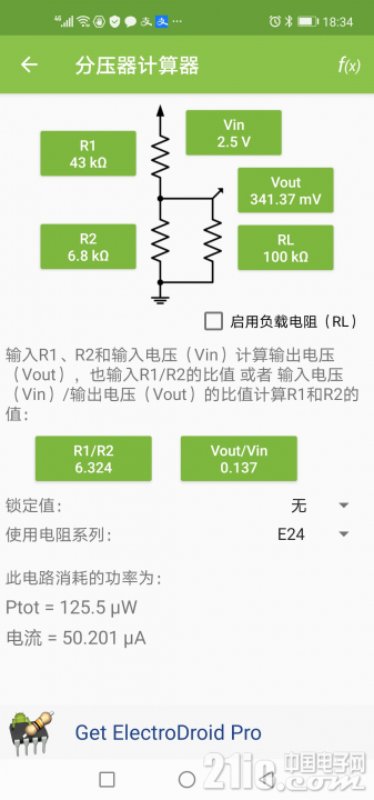

lxcx 发表于 2020-4-14 18:33 | 显示全部楼层
手机上下载一个ElectroDroid 选分压计算器,分分钟出结果
lxcx 发表于 2020-4-14 18:34 | 显示全部楼层
 楼主| xukun977 发表于 2020-4-14 18:51 | 显示全部楼层
这个软件靠谱多了。
