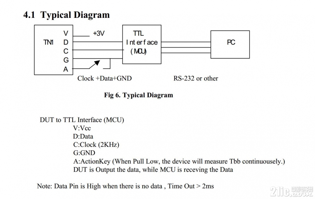

今晚搞了一下TN9,红外体温计模块。
Data:PC13
CLK:PC14
ACK:PC15
代码:

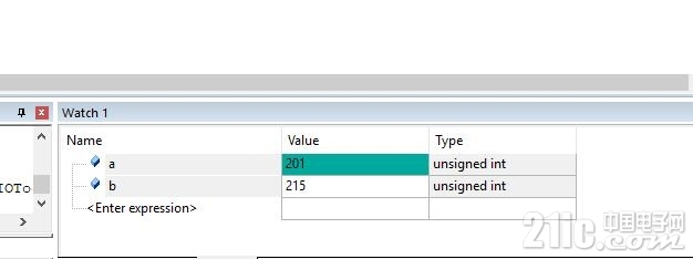

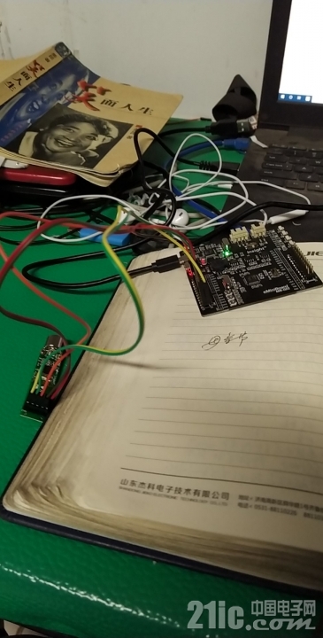

效果图:
a是体温,b是环境温度
332表示33.2度,214表示21.4度。
