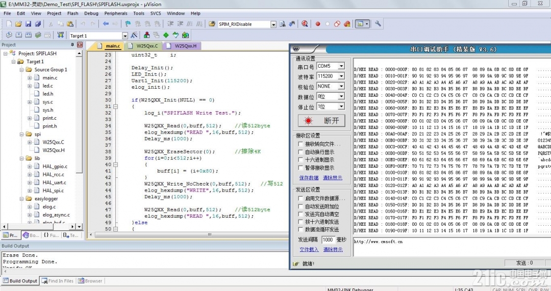

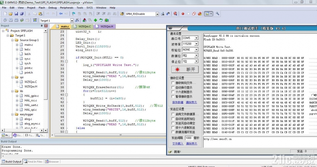

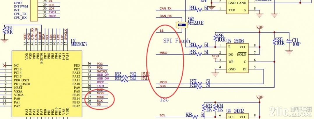

     这次研究的是SPIFLASH读写测试,MM32 eMiniBoard板载一个SPIFLASH,接口使用的是SPI2。硬件接口io:
*    PB12  <===========>  SS
*    PB13  <===========>  SCK
*    PB15  <===========>  DI/MOSI
*    PB14  <===========>  DO/MISO
这个SPI2引脚好好啊,随便连都可以用。实际板上按AF0复用功能设计连接的。
测试效果如下,通过串口打印可以看到写入之后读取数据一样。
gaoyang9992006 发表于 2020-4-23 19:34 | 显示全部楼层
用的程序是自己写的还是例程开发包里的?
 楼主| WoodData 发表于 2020-4-23 19:54 | 显示全部楼层
用的程序是自己写的还是例程开发包里的?
以前写的W25Qxxflash驱动,移植参考了例程SPI初始化。
