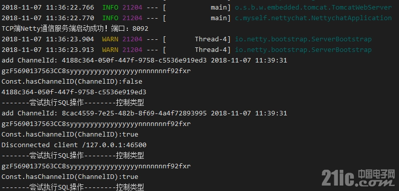

 楼主| 詹求实 发表于 2020-4-27 09:44 | 显示全部楼层
netty操作
在netty链接实例的过程中,我会对链接进来的实例的第一次通讯进行以下操作,其实应该说每次都会进行的,通讯协议检测,正如上文说到的,帧头、帧尾、CRC校验。
在这一流程校验正常后,我将获取到他们的ID,我会立马将netty原先为它生成的随机ID进行替换,转换成我们定义的ID,并将其存储到系统内部的连接池中,以键值对的形式。
小程序API
在Controller层,我只需要去操作我们定义好的连接池,比如获取连接数、链接ID列表,甚至向链接发送开锁信息。

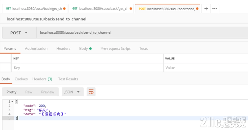

 楼主| 詹求实 发表于 2020-4-27 09:45 | 显示全部楼层
API列表
http://localhost:8080/susu/back/get_channel_size GET
请求Iot中心,获取当前连接存活状态下的链接实例
    "code": 200,
    "msg": "成功",
    "data": 1
http://localhost:8080/susu/back/get_channel_id_list GET
请求Iot中心,当前存活状态下的链接Id列表
    "code": 200,
    "msg": "成功",
    "data": [
        "F5690137563CC8"
http://localhost:8080/susu/back/send_to_channel POST
参数
channelId //第二个API获取到的链接Id
lock //将要打开的第几把锁 1-24(看单片机接入的锁的数量)
    "code": 200,
    "msg": "成功",
    "data": "【发送成功】"
