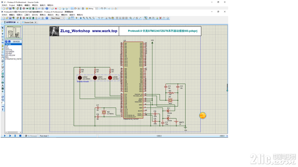

一,    打开模板文件(可以随文下载放置在文档中打开)。(如下图1所示)
1.png 图1

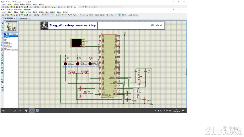

二,另存工程文件,添加虚拟仿真Buttons。(如下图2,3所示)
图2
图3

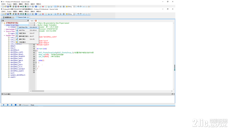

四,编辑main.c, key.c, key.h代码。led.c, led.h代码如Proteus8.9 仿真STM32407ZGT6系列001(如下图5所示)
图5

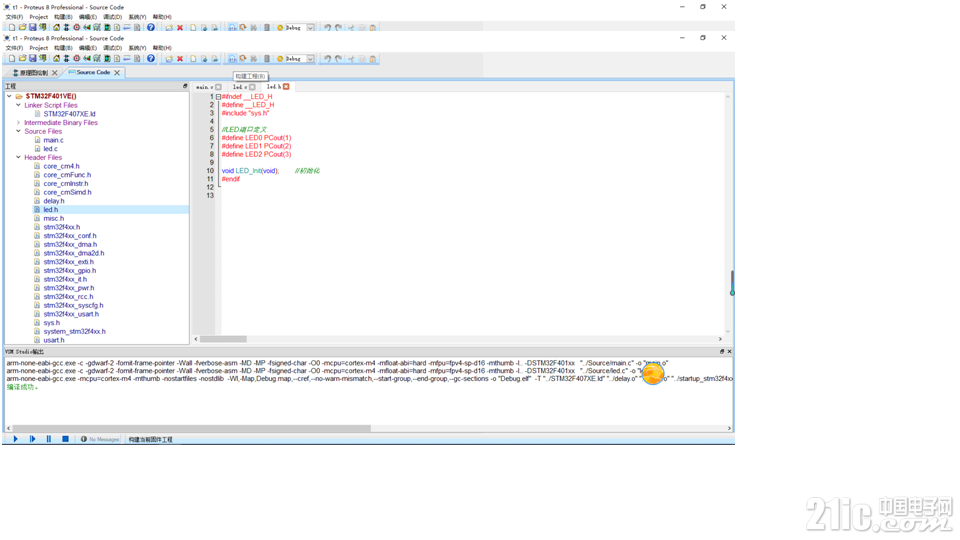

六,点击构建工程按钮,编译工程。(如下图6所示)
图6

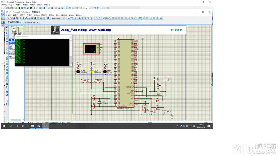

七,点击窗口左下方仿真按钮,可见红黄绿灯每个0.5s跳闪仿真,按下KEYSTOP键,停止跳闪仿真;按下KEYSTART键,开始跳闪仿真。虚拟串口仿真将单片机红黄绿等亮灭情况打印显示。(如下图7,8,9所示)
图7
图8
图9

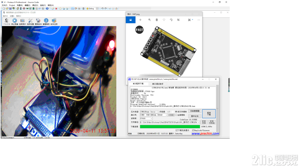

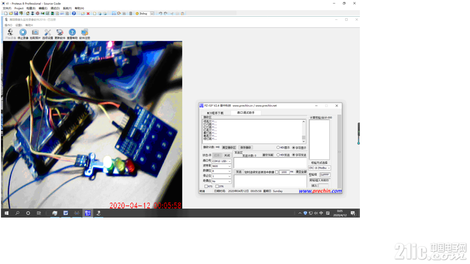

九,笔者准备的是普中F407ZGT6的核心板,通过普中自动下载软件将Proteus VSM Studio生成的Hex文件下载到开发板上。可见开发板连接的红黄绿灯模块每个0.5s红黄绿灯跳闪,按下7键,停止跳闪仿真;按下1键,开始跳闪仿真(模块接线定义的)。电脑串口将单片机红黄绿等亮灭情况打印显示。(如下图11,12,13,14所示)
图11
图12
图13
图14
