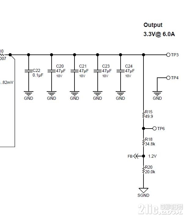

buck的反馈电阻
 楼主| swiss 发表于 2020-5-9 11:25 | 显示全部楼层 |阅读模式
微信截图_20200509112211.jpg          如图是个buck的FB反馈部分的电路,请问这个R15小电阻的作用是什么?为什么多加一个小阻值的
xukun977 发表于 2020-5-9 11:53 | 显示全部楼层
是为了便于测试用的,许多仪器的输出阻抗是50欧,阻抗匹配使用49.9欧。
 楼主| swiss 发表于 2020-5-9 12:12 | 显示全部楼层
了解,谢谢大佬。
