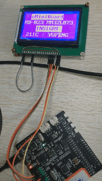

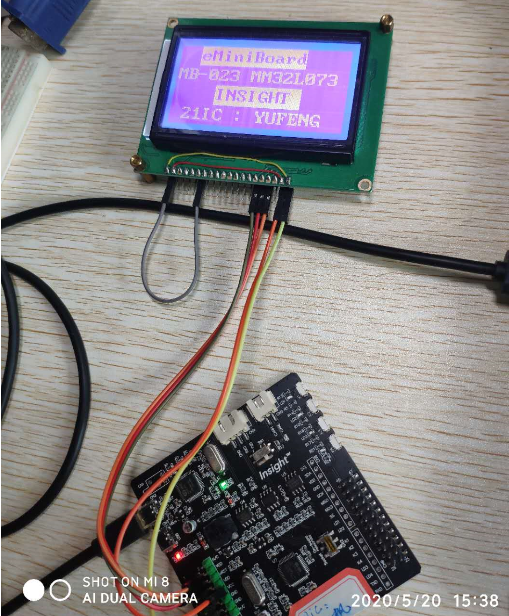

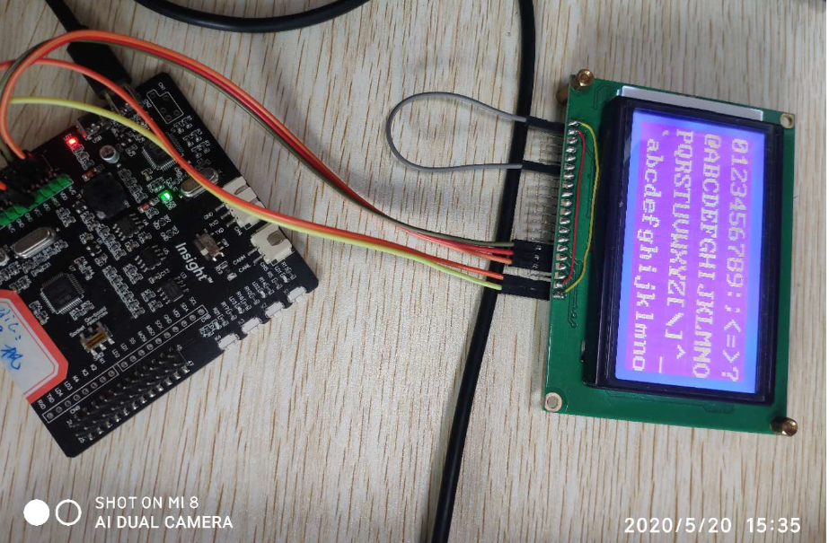

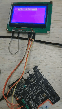

MM32 eMiniBoard 接入LCD12864
采用并行接口方式

.c 文件
  1. #include "LCD12864.h"
  2. extern void delay_ms(__IO uint32_t nTime);
  3. /********************************************************************************************************

主函数
  1. #include "delay.h"
  2. #include "sys.h"
  3. #include "led.h"
  4. #include "LCD12864.h"
  5. const char dis1[]={"  eMiniBoard    "};
  6. const char dis2[]={"MB-023 MM32L073 "};
  7. const char dis3[]={"    INSIGHT     "};
  8. const char dis4[]={" 21IC : YUFENG  "};
  9. const char dis5[]={"  THANK  YOU!   "};
  10. /********************************************************************************************************
  11. **º¯ÊýÐÅÏ¢ £ºmain(void)
  12. **¹¦ÄÜÃèÊö £º
  13. **ÊäÈë²ÎÊý £ºÎÞ
  14. **Êä³ö²ÎÊý £ºÎÞ
  15. ********************************************************************************************************/
  16. int main(void)
  17. {

存在一个问题:
编译器里面不能写中文?也就无法显示中文信息了
效果:
LCD的源码
LCD.rar (2.49 KB, 下载次数: 0)
接一个显示设备,在做其他的功能就比较方面了
