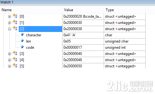

通过const Morse_Table tablel[TABLE_LENGTH]定义一个存储在FLASH中的字符-摩尔斯码对应表,例如字符A:{ 'A', { DOT, DASH, '\0' } }。然后通过Morse_Code_Table code_tablel[TABLE_LENGTH]定义一个开始运行后的字码翻译表。在Morse_Code_Table中,code用于表示将DOT、DASH翻译成机器可以识别的编码。编码中1表示接通,0表示停顿。之所以使用unsigned int,是由于其有32bit位,相较于数组,既节省空间也有足够的长度可供实用。
三、运行
开机运行MorseCode.c中的Test函数时,先通过Transfer_Morse_Code(tablel, code_tablel);将编码表转换。
然后运行Transfer_String(string1, string2);将预定的字符串翻译。其实主要是在字母中插入停顿符“|”。
之后通过Beep_State(string2);获取相应的状态控制直到字符串末尾输出0xFF为止。
