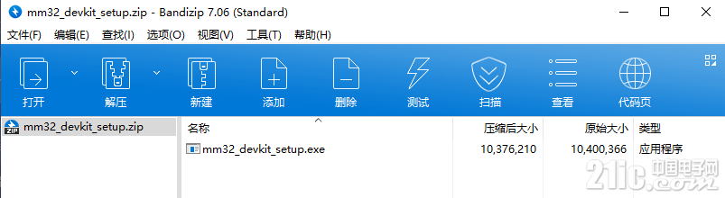

在开始入门开发之前要先按照好工具 ,MM32灵动微电子官网给我们提供了丰富的开发工具。MM32-Link 编程开发与调试安装包、MM32系列 KEIL pack文件包 、MM32L3xx(n) 库函数和例程 ,这些工具都能在官网下载。

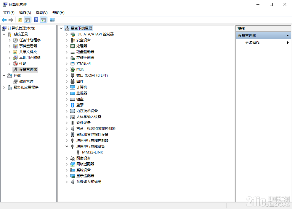

安装好MM32-Link 编程开发与调试安装包 mm32_devkit_setup.zip我们在链接好CN2和电脑就能在设备管理器通用串口设备中看到MM32-LINK,这样我们的设备驱动就安装好了。

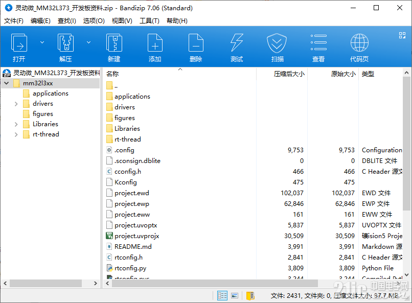

这样我们的准备工作就做好了。在21IC中国电子网下载灵动微 MM32L373 开发板资料 ,这里是已经移植好的rt-thread工程文件。 Snipaste_2020-05-24_22-02-41.png

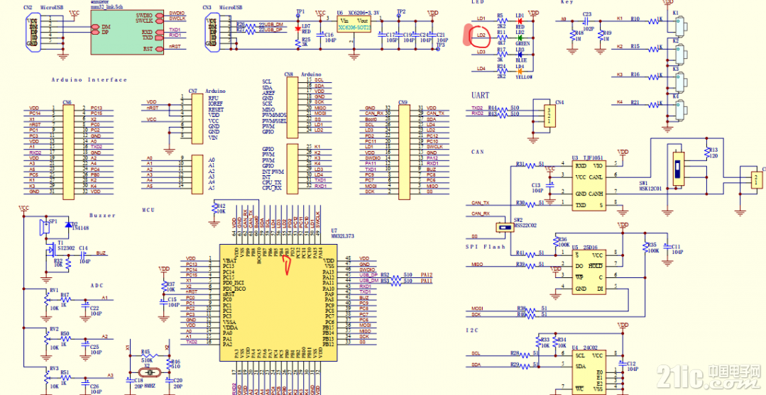

打开工程 ,在applications文件夹main.c文件中编写我们的应用文件,这里我先自己点个led灯,我选择开发板中LD2绿灯,对应MM32L373PS中的PB3引脚。
