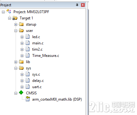

首先移植ARM的DSP库:
DSP库一般位于keil的CMSIS文件夹中,由于keil可以通过图形配置,因此省去了传统的移植方法。移植过程如图所示。

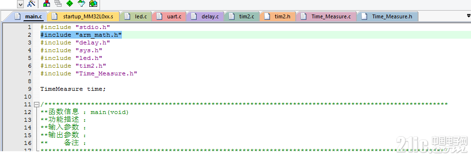

勾选上述选项后,点击确定,之后添加宏定义和头文件。
最后工程如图所示。

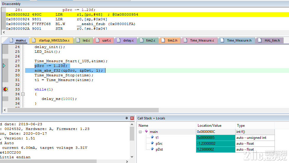

先测试取绝对值所用时间:
可以看出使用了5us。

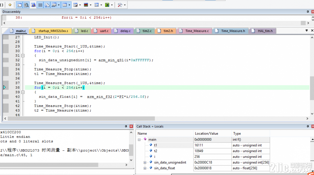

接着测试计算三角函数所用时间:
定点数用了约16ms,浮点数用了约11ms。

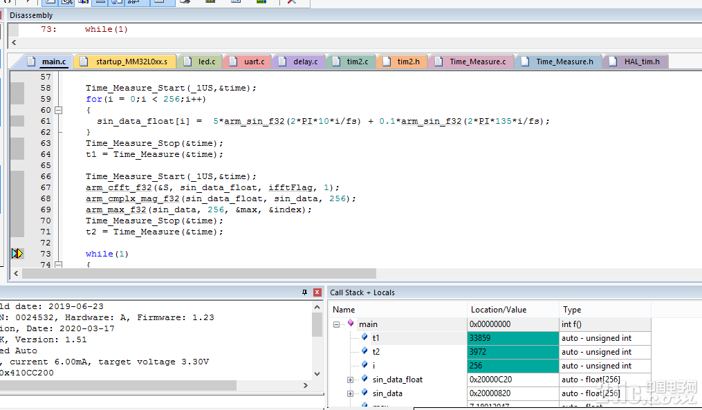

接着测试256点FFT所用时间:
大约使用3.9ms。
