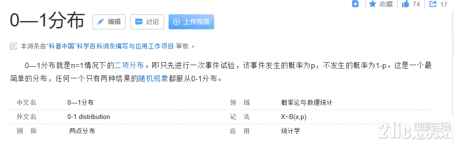

具体来说,首先复习概率论中的0-1分布:
