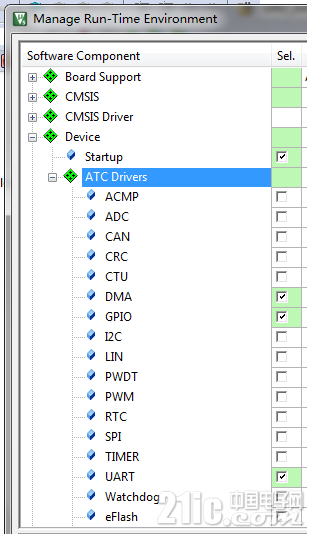

能否应用KEIL5中的RTE功能来建立一个工程,比如下面这个工程,用的友商的芯片,就是点击 RTE3.png 这个图标后,调用相关驱动建立的。 RTE2.png
而咱们灵动的RTE里面,没有集成芯片内部外设的各种驱动,比如ADC,GPIO,UART等等,如图所示是友商芯片的RTE截图

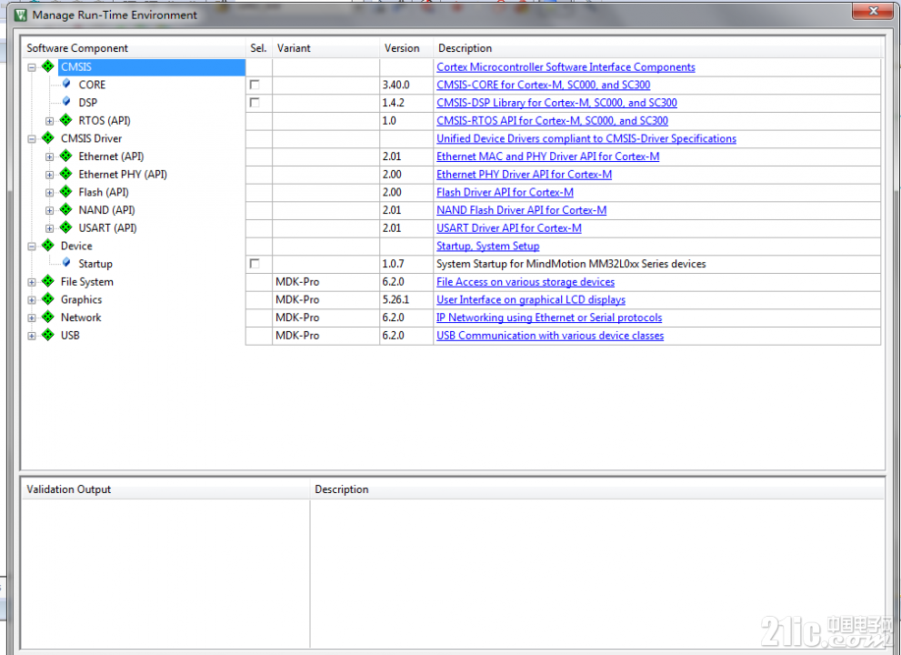

咱们灵动的RTE打开是这样的

MM32_FDS每个例程本身就是一个应用实例,通过在MM32-FDS文件夹下的_mm32_fds_pa.exe可以配置MM32FDS项目外设的使用与否。
zhu^zhu 发表于 2020-6-17 21:57 | 显示全部楼层
MM32_FDS开发平台包含了MM32家族早期芯片的所有外设的例程,含有查询、中断和DMA的应用层、驱动接口层、硬件抽象层和设备描述层的代码。用户在使用时,请根据实际需要裁剪不需要的代码(不作裁剪时,占用代码空间较大)。
