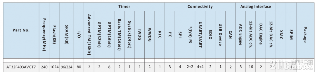

硬件方案:采用AT32F403A作为主控,MCU具体内部资源如下
外设硬件包含:

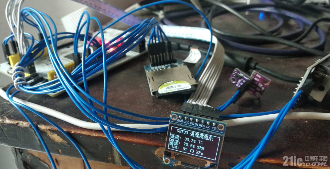

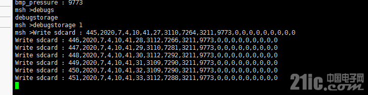

通过对SHT30进行实时读取获取温度湿度。并实时存储。并将数据上传至云监管平台。

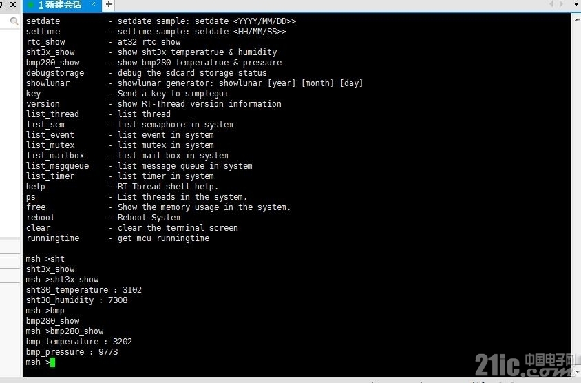

FINSH 控制台

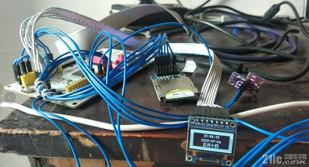

采用AT32F403A开发板作为主控,利用杜邦线分别连接SPI_OLED模块。SPI_SDCARD模块,串口4G透传模块,四向摇杆。
软件框架说明
系统核心采用RT_THREAD,通过编写每个硬件的驱动。建立多线程运行 ,串口通讯通过消息队列递交数据。
软件模块说明
创建四个线程,线程1负责SD卡数据记录 线程2负责温湿度及气压的记录,线程3负责OLEDGUI绘图 线程4完成物理按键的处理及回调函数
