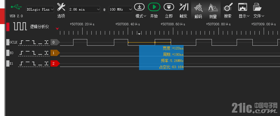

各位好!我用HK32F030M的单片机来驱动恒流LED芯片,GPIO翻转速度要达到8M左右,但是自己使用HK32F030M单片机最快的翻转速度只有5.5M。
如下是代码和波形测试图片,麻烦查看一下是不是我没有注意好关键的地方导致的!

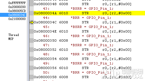

代码我配置HCLK=PCK=SYSCLK=HSI=32M
翻转GPIO的代码如上,一条str指令占用两个时钟周期,一高一低32M/4=8M 但是实际GPIO只有5.5M,麻烦各位看还有什么遗漏的地方没有,GPIO驱动能力是50M速度翻转。
 楼主| shushi007 发表于 2020-8-3 23:29 | 显示全部楼层
目前 已经解决了。问题是flash初始化的时候等待周期为2,改为0等待周期 gpio速度可以达到8.3M,但是代码初始化哪里有提示说16-32M频率使用1个等待周期 32-48M使用两个等待周期 32M的时候0等待周期没有问题吗?

尽量提高代码的执行速度,比如再次精简代码,提高执行速度,这个flash等待周期不要乱动,否则容易有跑飞的危险。

翻转GPIO操作已经是代码最快了,反汇编看到都是一条str指令就置高低电平操作了。不动存储周期,好像32M的HSI跑的时候由于在等待取指令实际单片机只跑在20M左右的样子。

我是说32M的主频  实际CPU由于指令等待的问题  实际只跑了20M  ,32M主频理论上gpio翻转频率只能做到8M

有没有尝试把这个反转io的代码放到ram里面跑,在ram是零等待的
