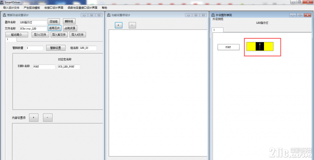

    一、驱动生成
    1.1、打开驱动生成工具
   1.2、宏接口设计界面
   填写如下信息
    1.3、选择使用芯片

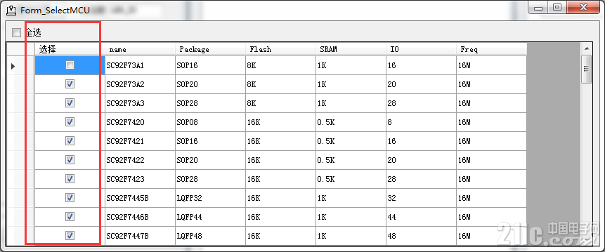

    根据驱动需要的资源来选择MCU型号。

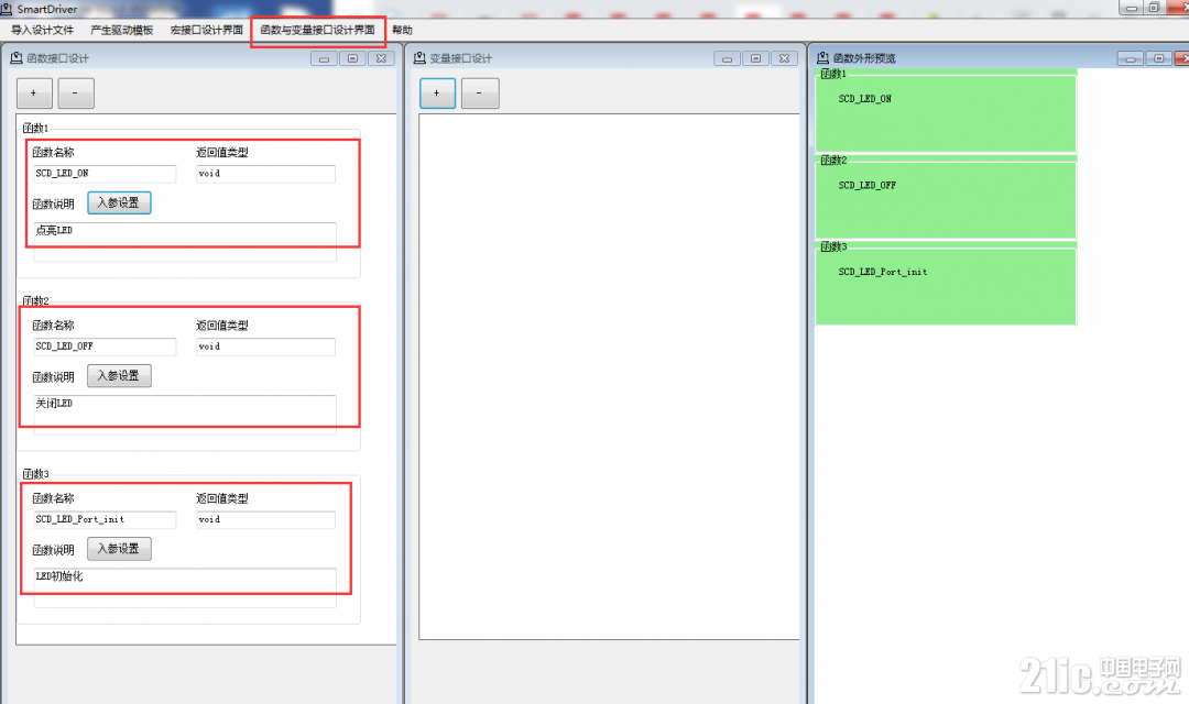

    1.5、驱动函数
    根据驱动来定义相关的函数

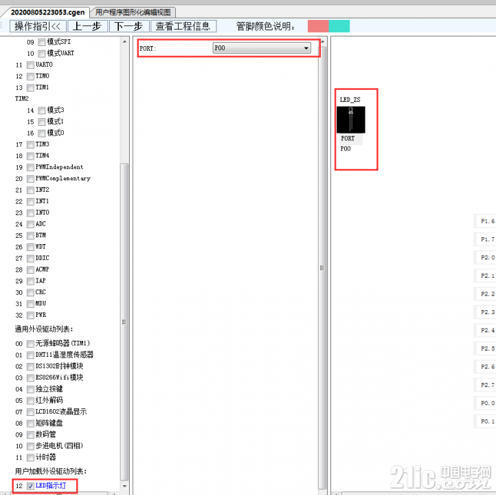

    二、使用上面生成的驱动文件
    2.1、导入生成的驱动文件
    2.2、导入完成后,会在驱动列表显示驱动名称
    选中驱动,设置对应的GPIO口,同时会显示设置驱动文件时添加的图片。
    2.3、图形化编程
    2.4、编译和下载
