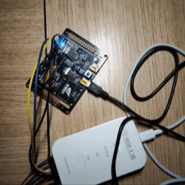

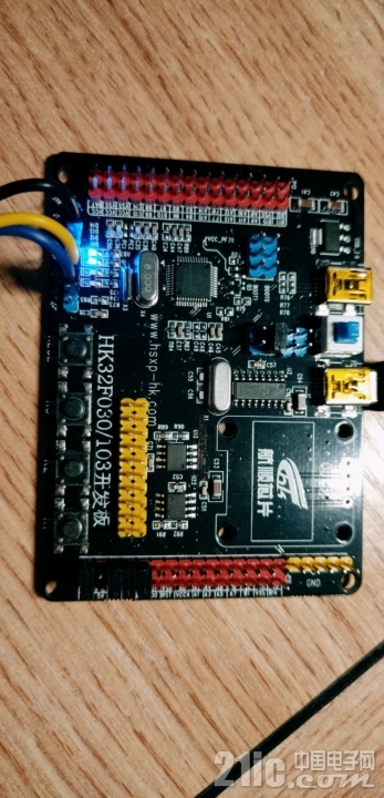

    这几天终于找到了开发板的原理图了,今天特意尝试玩一下。听说HK32F030C8Tx完全兼容ST系列的,特意用STMCUBEMX生成了一个点灯工程。也是因为没找到官方对这块板的例程代码。
    通过原理图可知板上有3个灯,但是没有连接到具体IO端口,可以通过短路帽使3个LED灯连接到PC13,PB10,PB11。

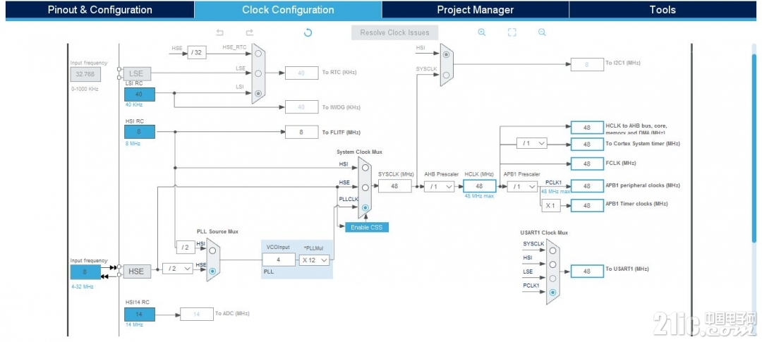

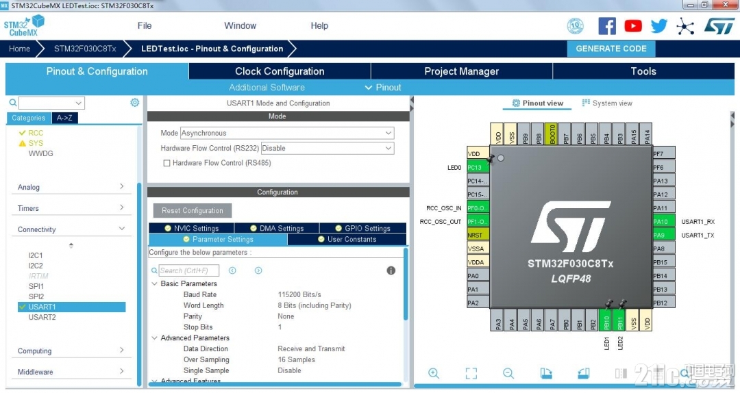

下面就是生成软件工程,主要配置了使用外部晶振,3个LED使用的IO,以及串口1。

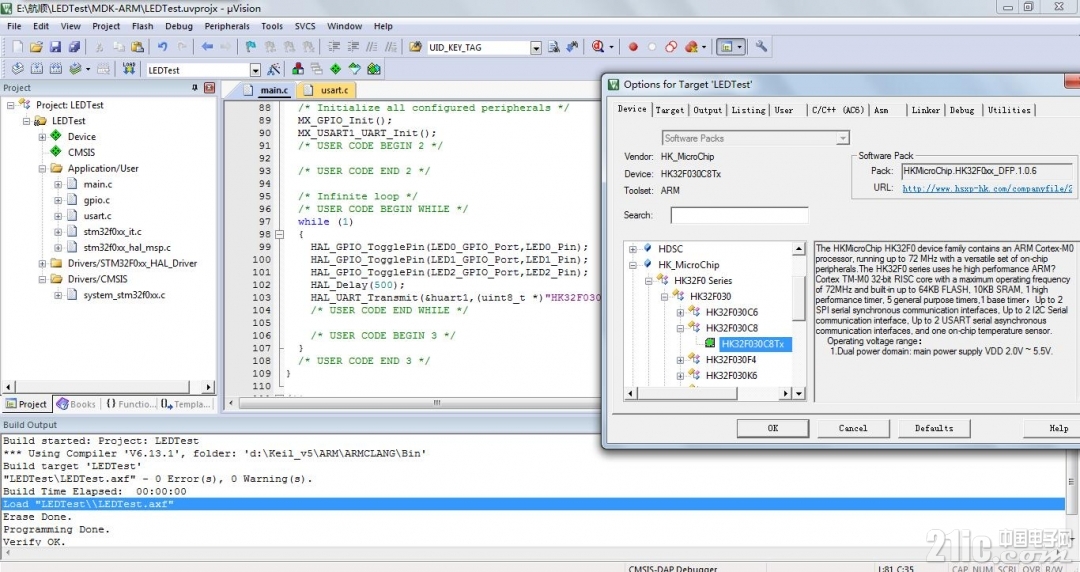

下面是生成的KEIL工程。
在main函数中添加闪灯和串口输出测试。连上USB转串口,还要记得用短路帽短路USB转的串口与单片机的串口IO。
编译,下载运行。可以看到灯开始闪烁,串口输出了。
