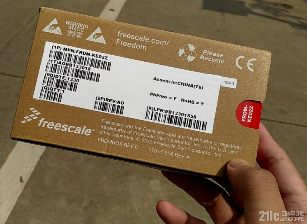

飞思卡尔刚开始是摩托罗拉的,后来独立了,最近两年又被NXP收购了,之前在论坛有专版的,收购后,就不弄了,看来NXP不是十分重视中国市场。
这个活动的开发板呢,就是2014年出的开发板,所以根据开发板上的信息已经找不到开发资源了。
在NXP注册账号后,可以找到。
简单的硬纸板包装盒
内部一张卡片,一个开发板,没有提供线缆,接口是mini-USB ,当年MP3播放器使用的接口。
目前主流开发板早已使用micro-USB,或者type-C了。

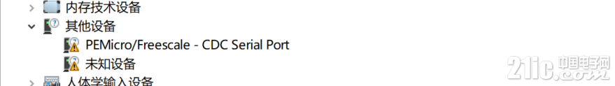

哈哈,找到了一根线,测试,上电后,第一件事干啥呢,当然是看驱动,找开发资料
完美的没有驱动,稍后找。

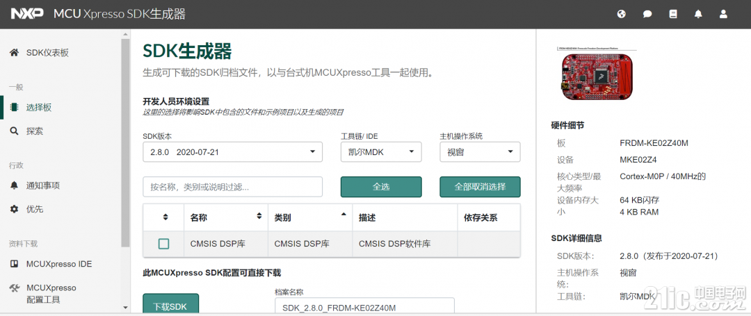

在NXP登录后找到开发板主页,下载SDK,根据需要选择你的开发平台IDE
Board                              FRDM-KE02Z40M
Device                             MKE02Z4
Core Type / Max Freq    Cortex-M0P / 40MHz
Device Memory Size      64 KB Flash     4 KB RAM这是该开发板主控芯片的配置。

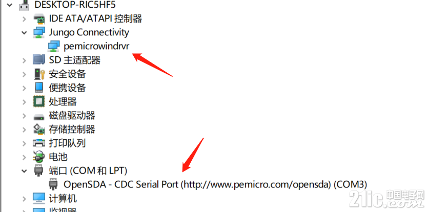

经过千难万险终于下载到驱动安装成功了

SDK_2.8.0_FRDM-KE02Z40M.zip (10.48 MB, 下载次数: 7)
这是开发板的SDK,从官网下载的基于Keil开发的。

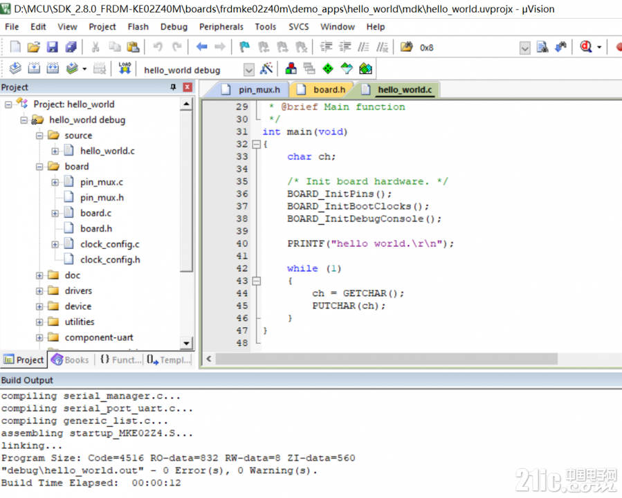

先测试一个串口Hello world
困难重重,安装了驱动也不能下载。
还要安装另外一个,更难下载了。

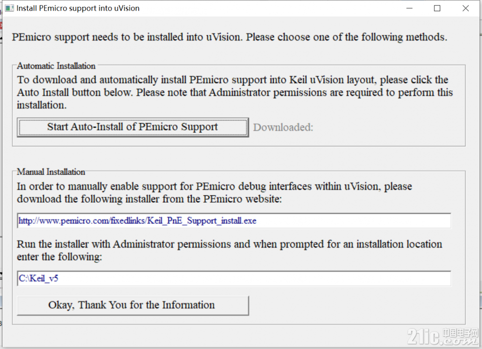

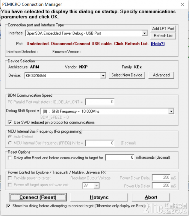

终于下载到相关烧录软件了
Keil_PnE_Support_install.rar (31.49 MB, 下载次数: 5)
Keil_PnE_Support_install安装完成后,下载程序测试
哈哈,还是连接不上,不过,发现安装了驱动后,在系统就多留个盘。原来可以这么烧录,666
只要把生成的HEX,或者BIN放进来就行了。就自动烧录了。
 楼主| gaoyang9992006 发表于 2020-8-30 23:27 | 显示全部楼层
经过不懈努力,这个开发板终于可以在WIN10下用了。
我先在虚拟机里安装XP,然后XP里使用这个开发板,在XP里升级固件。
OpenSDA Applications.rar (662.52 KB, 下载次数: 7)
先按住RESET按键,然后上电连接电脑,进入BootLoader模式,将
BOOTUPDATEAPP_Pemicro_v111
拷贝到BootLoader盘。
然后断电重新连接,这个时候会完成升级。
然后再进入BootLoader模式将
MSD-DEBUG-FRDM-KE02Z_Pemicro_v114.SDA
拷贝进行,完成升级。
接下来就可以在win10里面通过
FRDM-KE02Z
这个盘,烧录程序进去。

有个例子只利用红色LED闪烁,我们修改一下,编程3个LED闪烁
  1.     while (1)
  2.     {
  3.         /* Delay 1000 ms */
  4.         SysTick_DelayTicks(500U);
  5.         GPIO_PortToggle(BOARD_LED_RED_GPIO_PORT, 1u << BOARD_LED_RED_PIN);
  6.         SysTick_DelayTicks(500U);
  7.         GPIO_PortToggle(BOARD_LED_GREEN_GPIO_PORT, 1u << BOARD_LED_GREEN_GPIO_PIN);
  8.         SysTick_DelayTicks(500U);
  9.         GPIO_PortToggle(BOARD_LED_BLUE_GPIO_PORT, 1u << BOARD_LED_BLUE_GPIO_PIN);
  10.
  11.     }
