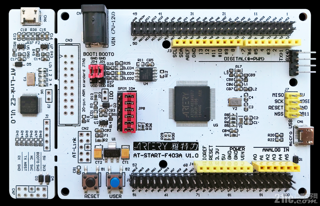

示例目的
演示AT32F4xx_PWR_PVD部分的使用方法。
通常PVD用于电源电压监测,以达到掉电时执行紧急关闭任务等。

1.1        硬件资源
1)        AT-START-F403A V1.0开发板(其他型号请使用对应的开发板)
图1. AT-START-F403A V1.0开发板
2)        可调电源,用于给开发板供电
1.2        软件资源

1.3        示例使用
1)        打开 PWR_PVD 源程序,编译后下载到实验板
2)        实验使用AT-START-F403A V1.0 开发板,故选择 AT32F403A 项目工程
图2. Keil 工程选择
3)        复位实验板,以2.9V作为临界值分别向上向下调节可调电源供电电压。可观察到如下结果
当每次供电电压大于2.9V时,实验板上的LED2/LED3/LED4翻转一次;
当每次供电电压小于2.9V时,实验板上的LED2/LED3/LED4翻转一次。
