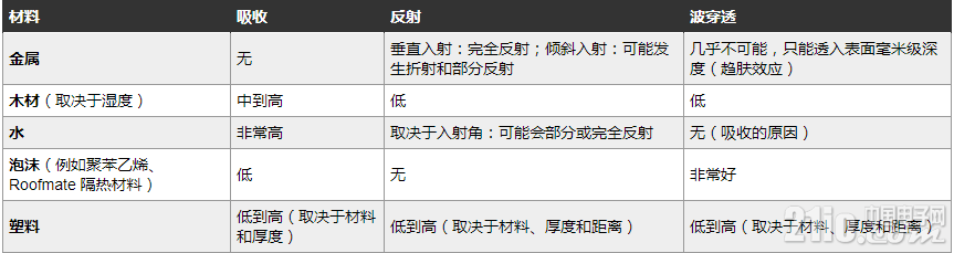

表 1 概述了各种材料对微波的吸收和反射特性,以及微波对这些材料的穿透力。
表 1:各种材料对雷达波的影响
雷达波必须能够穿透天线罩。金属会对雷达传感器造成屏蔽。由于具有高反射特性,因此金属不适合放在天线前方。木镶板(通常有一定的残留湿度)也不适合,因为电磁波对它的穿透力有限。
聚苯乙烯等泡沫非常适合用作覆盖材料,甚至可以不经加工就直接包裹在天线上。但是,由于较低的稳定性和对化学物质的敏感性,在选择材料时,泡沫往往会落选。
因此,塑料是生产防护罩或外壳最常见的替代材料。但是,在设计天线罩时,设计人员必须考虑塑料的特性。这种材料越厚、越靠近天线,电磁波穿透得越少。
在使用黑色塑料的情况下,测量时可能会出现损耗,因为这种塑料通常含有碳。此外,无法排走的积水也会对前端的信息采集造成不利影响。塑料天线罩的后续处理,例如涂漆,也会对雷达天线的数据采集产生负面影响。
