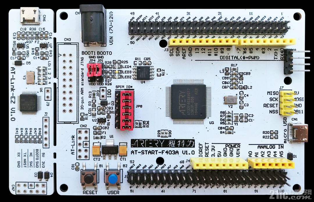

1 快速使用方法1.1 硬件资源
1) AT-START-F403A V1.0开发板(其他型号请使用对应的开发板)
2) I2C1:PB6/PB7
3) 串口1:PA9/PA10
图1. AT-START-F403A V1.0开发板
