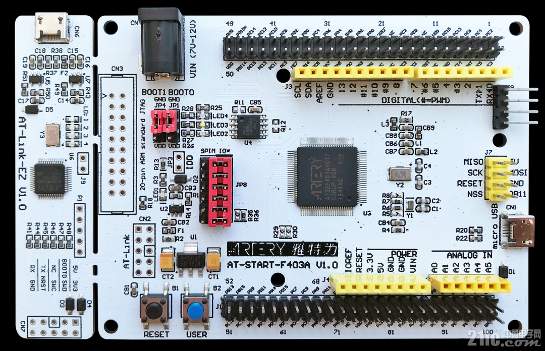

1.1硬件资源
1) AT-START-F403A V1.0开发板(其他型号请使用对应的开发板)
图 1. AT-START-F403A V1.0 开发板
2) 波形输出PA4

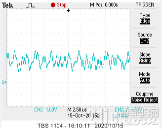

3) 复位实验板,然后使用示波器将PA4的波形显示出来即可
图 3. 结果查看
