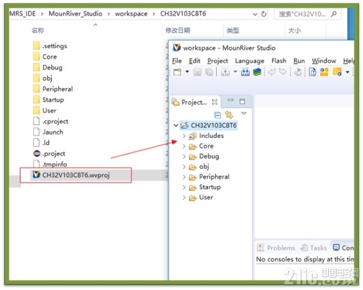

2. 打开现有工程
双击当前工程文件夹下的“ *.wvproj ”文件,则可直接打开工程界面。

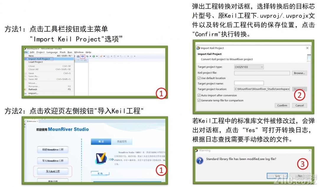

转换 Keil 工程
转换 Keil 工程

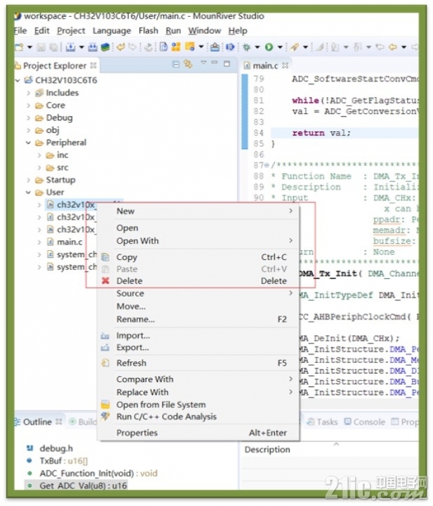

5. 工程下文件新建、保存、移除
  • 文件新建:单击IDE左侧资源管理器中要新建文件的目录,点击右键菜单中的"New->File"选项。
  • 文件保存:IDE编译时会自动保存文件修改内容,可手动点击工具栏左上角保存按钮保存文件改动。
  • 文件移除:选中要删除的文件,点击右键菜单中的“Delete”选项,或点击键盘上“Delete”按键。
注意:上述操作都是同步本地工程文件夹内容。
6. 文件导入、导出
  • 文件导入:选中要导入文件的文件夹或者目标文件夹下任一文件,点击右键菜单中"Import"选项,在弹出的对话框中选择要导入的文件。
  • 文件导出:选中要导出的文件,点击右键菜单中"Export"选项,在弹出的对话框中选择导出的目标位置。

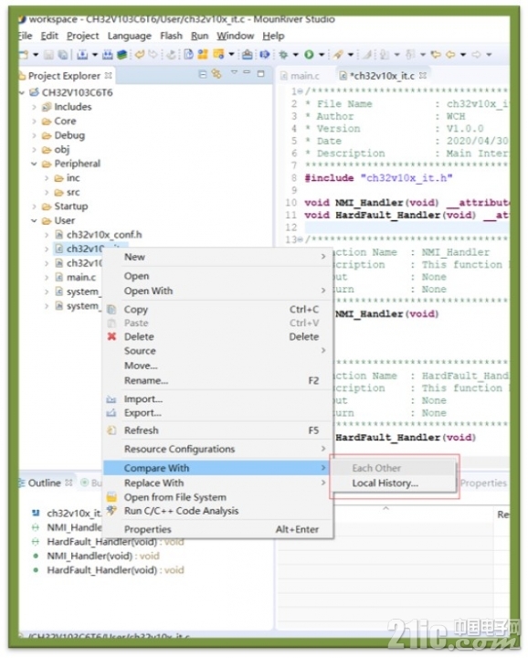

7. 文件对比、替换
  • 文件对比:选中目标文件,点击右键菜单“Compare With->Local History”,对比当前文件与该文件历史版本(本IDE自动保存七天内文件改动历史版本)或者选中两个文件对比(Each Other),点击右键菜单"Compare With->EachOther",实现对比该两个文件。
  • 文件替换:选中目标文件,点击右键菜单"Replace With",可选择用其该文件的其他历史版本进行替换。
