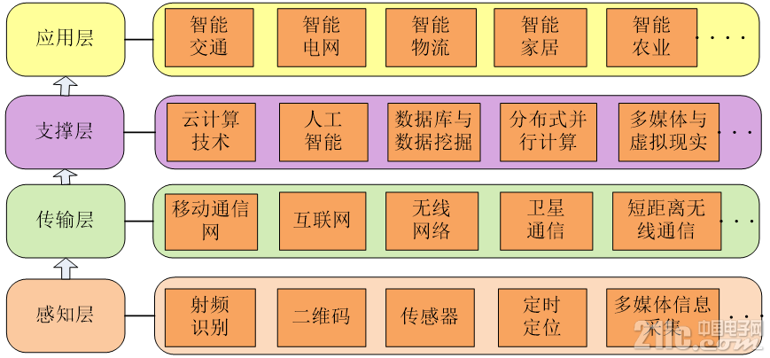

      • 感知层:
        • 主要用于采集物理世界中发生的物理事件和数据,包括各类物理量、标识、音频、视频数据。物联网的数据采集涉及传感器、RFID、多媒体信息采集、二维码和实时定位等技术。如温度感应器、声音感应器、图像采集卡、震动感应器、压力感应器、RFID读写器、二维码识读器等,都是用于完成物联网应用的数据采集和设备控制。
      • 传输层:
        • 传输层主要功能是直接通过现有互联网(IPv4/IPv6 网络)、移动通信网(如:GSM、TD-SCDMA、WCDMA、CDMA、无线接入网、无线局域网等)、卫星通信网等基础网络设施,对来自感知层的信息进行接入和传输。网络层主要利用了现有的各种网络通信技术,实现对信息的传输功能。
      • 支撑层:
        • 支撑层主要是在高性能网络计算环境下,将网络内大量或海量信息资源通过计算整合成一个可互联互通的大型智能网络,为上层的服务管理和大规模行业应用建立一个高效、可靠和可信的网络计算超级平台。支撑层利用了各种智能处理技术、高性能分布式并行计算技术、海量存储与数据挖掘技术、数据管理与控制等多种现代计算机技术。
      • 应用层:
        • 应用层中包括各类用户界面显示设备以及其它管理设备等,这也是物联网系统结构的最高层。应用层根据用户的需求可以面向各类行业实际应用的管理平台和运行平台,并根据各种应用的特点集成相关的内容服务,如:智能交通系统、环境监测系统、远程医疗系统、智能工业系统、智能农业系统、智能校园等。
    • 物联网技术的四个层次:感知技术、传输技术、支撑技术、应用技术

通过这个图片可以非常形象的对应到相应的层次 容易理解
wowu 发表于 2020-12-1 14:39 | 显示全部楼层
每一个层次解释的都非常清晰
