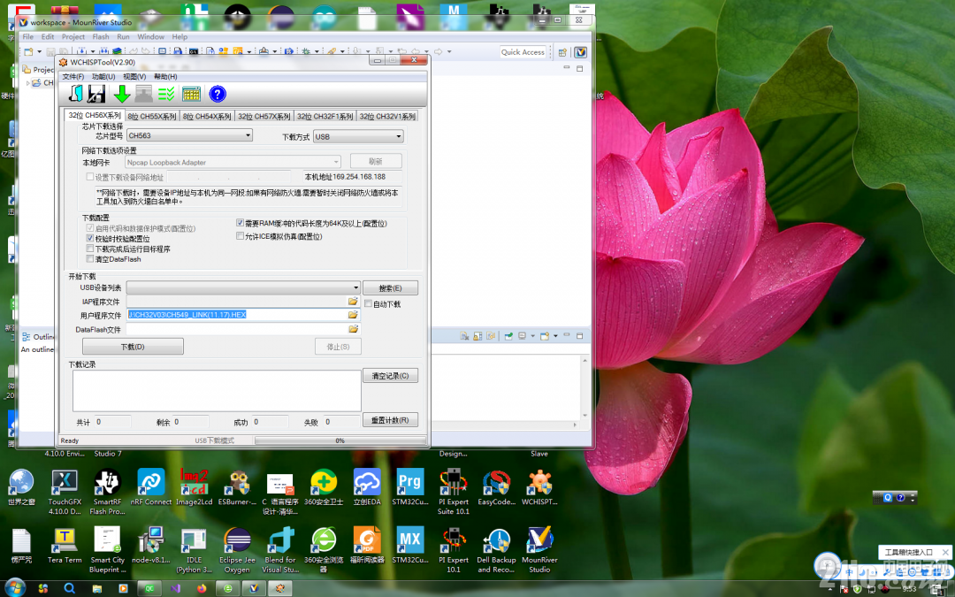

如是操作:安装打开WCHISPTool2.90
把调试器的芯片边上J1跳线用镊子短接,调试器插入电脑的usb,松开镊子。这样WCHISPTool2.90就可以下载程序升级了。
升级程序芯片用ch549 ,程序CH549_LINK(11.17).HEX 从用户程序那里load。编程就OK

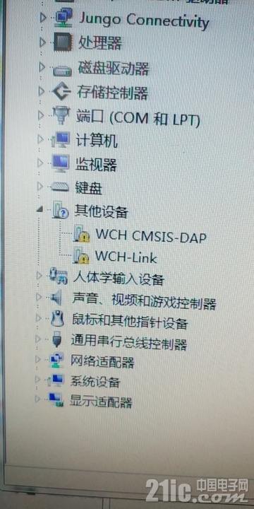

这样后公司的windows7还是不行哦。驱动显示这样:
陶工建议调试器TX和GND短接后插入。也不行。算了。晚上试家里电脑。
晚上看家里电脑后插入。调试器驱动没显示错误。
但也没看到WCH-LinkRxSERIAL(。。。) 和WCH-LinkRV 。只看到了串口。
按陶工的调试器TX和GND短接后插入。调试器OK了。设备管理器显示出
和 WCH-LinkRV 。

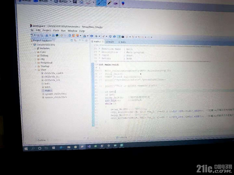

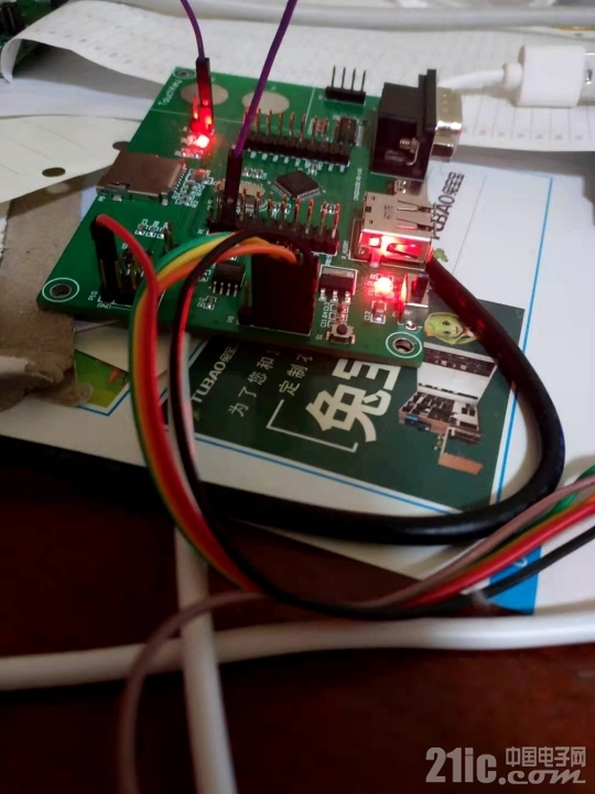

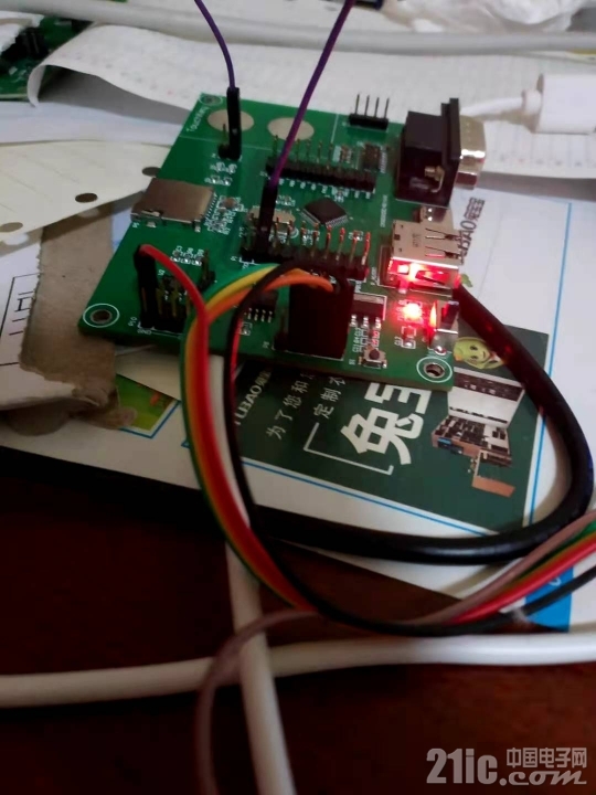

这样就开始新生产一个工程。加入led.h led.c程序到工程。
下载。运行了!!! 这里记得led的哪个跳线和IO连接哦。 这里连的是PA0
但调试出问题说找不到bin文件。晚上再试。

 楼主| dami 发表于 2020-11-21 11:24 | 显示全部楼层
但调试出问题说找不到bin文件。后来按F5  Reflash 就好了。
