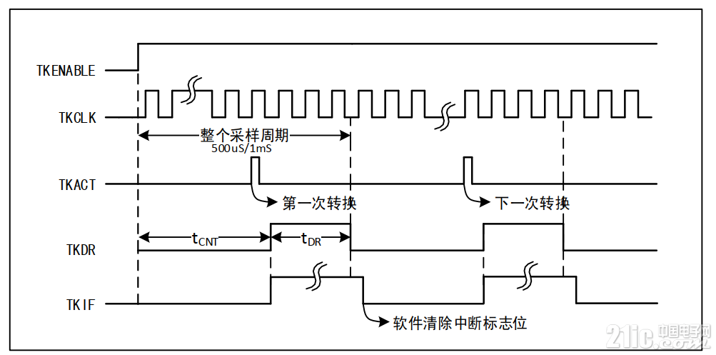

2、工作原理
一旦开启了TKEY_V功能,硬件内部将自动进行周期性地采样计数转换过程,并在完成一次转换后,通知应用代码在固定时间(tDR)内取走数据,开启下一次转换,此循环过程在TKEY_V开启下是自动进行的。如图所示,硬件内部会提供了用来计数的脉冲源TKCLK,应用软件选择当前硬件计数周期为500us或 1ms,当内部完成周期内的计数统计后,会产生 TKIF 标志通知应用代码读取本次转换数值,应用代码需要在最长43us(tDR)内取走数据,否则下一轮的转换将影响数据寄存器的内容。

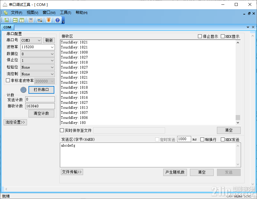

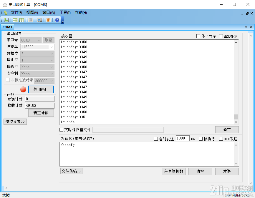

4、下载验证
将编译好的程序下载到开发板并复位,串口打印具体情况如下:
手指触摸触摸按键之后,串口打印具体情况如下:
