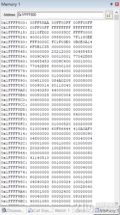

第一次用这个IC,小批量试产一批,测试200个产品,有一个不正常。
分析半天,发现时钟只有正常的2/3速度,用的是HSI 32Mhz。烧录了一个翻转IO的简单程序确认过,实测约20Mhz。
怀疑是出厂HSI校正出错,或是校正数据掉了。
下附测试程序,MDK仿真时读出的OPTION区、出厂设置区数据:

主频不正常的MCU在仿真时查看HSICAL的值是否0x1B或者0x1C,如果偏差大了主频肯定就不对了,HSICAL粗调和HSITRIM细调是出厂调好的,也可程序中强制改写

读到HSITRIM和HSICAL都为0。写了一个补丁,在数值不正常时填0x1b,0x08到上面寄存器。问题暂时解决了。
先谢谢了。
再问一下什么情况下会出现出厂校正数据丢失的情况?怎么避免?

我下了HK32F030Mxx_Library_V1.1.3,新版lib确实在这个问题上打了个补丁。我发贴是12月3号,下载的新lib相关文件更改是12月10号。
然而,并没屁用。
下边是新lib中的补丁:
static void SetSysClock(void)
  /*reload the  hsi trimming value to the bit3~bit13  of RCC_CR register */
  uint32_t u32HSIFLASH = 0;
  uint32_t u32RCC_CR = 0;
  uint32_t u32HSITemp = 0;
  uint16_t u16HSITempH = 0;
  uint16_t u16HSITempL = 0;
  u32HSIFLASH = *(uint32_t *) 0x1FFFF820;
  u16HSITempH = (uint16_t)(u32HSIFLASH>>16);
  u16HSITempL = (uint16_t)(u32HSIFLASH);
  if(!(u16HSITempH & u16HSITempL))
    u32HSITemp = RCC->CR;
    u32HSITemp &= (uint32_t)((uint32_t)~(RCC_CR_HSITRIM|RCC_CR_HSICAL));
    u32RCC_CR = (uint32_t)(((u16HSITempL & 0x001F) <<3) | (((u16HSITempL>>5) & 0x003F)<<8));
    RCC->CR |= u32RCC_CR;
  /*end*/
显然,如果u16HSITempL为0,运行过程序,HSICAL还是0.
