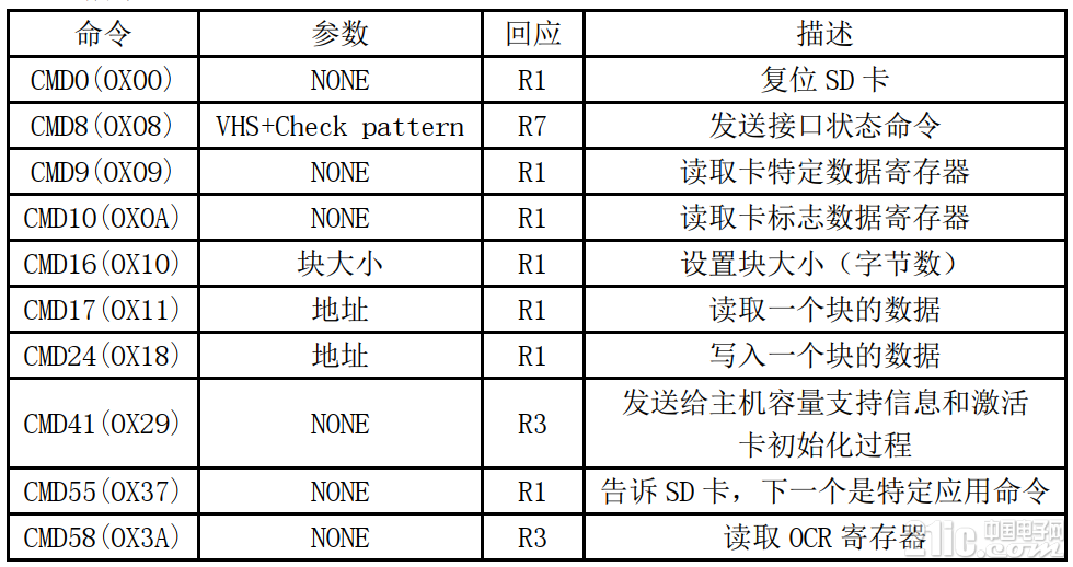

关于SD命令格式,固定为48bit,通过命令线(CMD)连续传输,其具体命令格式以及命令解释如下:
起始位和终止位:命令的主体包含在起始位与终止位之间,它们都只包含一个数据位,起始位为0,终止位为1
传输标志:用于区分传输方向,该位为1时表示命令,方向为主机传输到SD卡,该位为0时表示响应,方向为SD卡传输到主机。
命令主体内容包括命令、地址信息/参数和 CRC 校验三个部分。
1.命令号:它固定占用6bit,所以总共有64个命令(代号: CMD0~CMD63),每个命令都有特定的用途,部分命令不适用于SPI总线,或不适用于SD卡操作,只是专门用于MMC卡或者SDI/O卡。
2.地址/参数:每个命令有32bit地址信息/参数用于命令附加内容,例如,广播命令没有地址信息,这32bit用于指定参数,而寻址命令这32bit用于指定目标SD卡的地址,使用SPI总线驱动时,通过片选引脚来选择不同的卡,所以使用这些命令时地址可填充任意值。
3.CRC7校验:长度为7bit的校验位用于验证命令传输内容正确性,如果发生外部干扰导致传输数据个别位状态改变将导致校准失败,也意味着命令传输失败,SD卡不执行命令。使用SPI驱动时,命令中的CRC7校验默认是关闭的,即这CRC7校验位中可以写入任意值而不影响通讯,仅在发送CMD0命令时需要强制带标准的CRC7校验。
SPI模式下有以下几个重要的操作指令:
SD卡R1响应格式如下:
关于SD卡具体信息,可参考《 Physical Layer Simplified Specification V2.0》关于SPI具体配置介绍,可参考CH32V103应用手册以及前面SPI教程介绍。

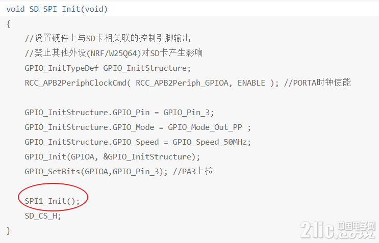

  25.     GPIO_InitTypeDef GPIO_InitStructure;
  26.     RCC_APB2PeriphClockCmd( RCC_APB2Periph_GPIOA, ENABLE ); //PORTA时钟使能
  27.     GPIO_InitStructure.GPIO_Pin = GPIO_Pin_3;
  28.     GPIO_InitStructure.GPIO_Mode = GPIO_Mode_Out_PP ;
  29.     GPIO_InitStructure.GPIO_Speed = GPIO_Speed_50MHz;
  30.     GPIO_Init(GPIOA, &GPIO_InitStructure);
  31.     GPIO_SetBits(GPIOA,GPIO_Pin_3); //PA3上拉
  32.     SPI1_Init();
  33.     SD_CS_H;
  34. }

MianQi 发表于 2021-2-24 11:12 | 显示全部楼层
只看到PA3接CS,SCK、MOSI、MISO怎么接?
 楼主| RISCVLAR 发表于 2021-2-24 15:07 | 显示全部楼层
程序下面有SPI初始化函数
