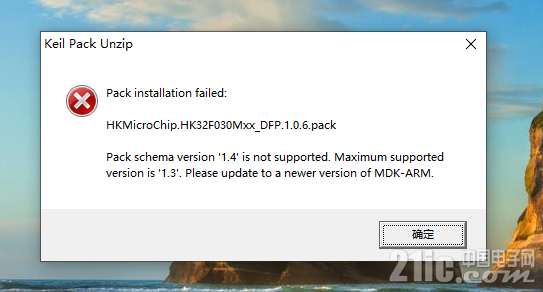

沈纠纠 发表于 2021-4-24 16:02 | 显示全部楼层
这是为什么呀
 楼主| ifxz0123 发表于 2021-4-26 21:15 | 显示全部楼层
提示你的Keil版本过低
