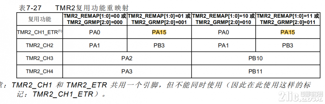

SPI2 重映射后 PA15 是NSS管脚,但设置为软件控制,即SPI2 的NSS没用到PA15。同时 TIM2重映射 PA15 做 CH1 PWM输出,但是无PWM输出。CH3,CH4输出PWM正常。PA15配置为普通IO口能输出高、低正常。请问怎么释放PA15 用作PWM输出?

[img][/img]

你是用的什么型号,改IO吧,我之前也遇到过,这个机制是只要Remap给SPI用,那SPI就会占住,没法再给TMR了。
AT32F413 48pin 管脚用完了。在找技术支持了,看有没办法。  发表于 2020-12-23 14:16

经测试及官方资料查证,当其他外设功能与TRM功能共用管脚时(即使此外设管脚并未实际使用),TRM不能再作为输出PWM使用(个别可释放管脚除外)。
FAQ0072_AT32F413_AT32F415_AT32F407_AT32F403A引脚复用说明_V1.0.0.pdf
