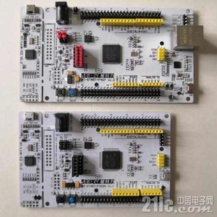

先前曾使用过AT32F403A开发板,为此不免想同AT-START-F407做一下比较,以便弄清两者的差别。
首先是在外观上的差异,见下图所示,上层的是AT-START-F407,下层的是AT32F403A,最明显的差异在于AT-START-F407添加了网口,也就是说其网络通讯的能力得到了加强。
那两者在具体的参数性能上又有哪些差异呢?
为便于对比,详见表格中的内容。

由此可以发现,除个别参数有别外,主要差别还是在网络通讯方面。
