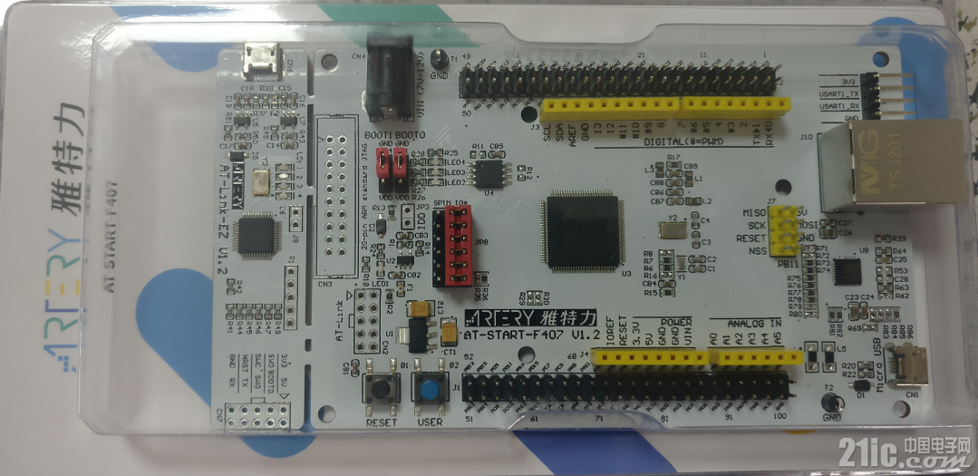

第一次用雅特力的单片机,开发板和文档写的非常好,不过BSP下载渠道有点难搞,一个是百度云,一个是GITHUB。
这两个一个需要VIP才能下载,一个需要FanQiang才有速度。难啊。。。推荐用蓝奏网盘或者用码云托管代码
官方提供的例子都不是针对性的,需要修改配置才能玩的转。
好久没有自己白手建立过工程文件了,嘿嘿,生疏了。
还好下载了一个例子,修改修改,可以用了。

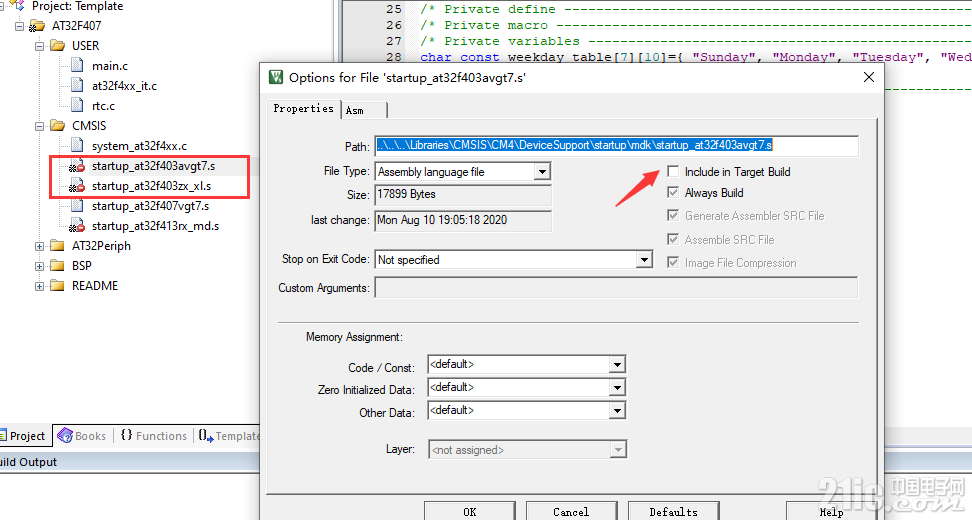

SC0008,本次使用这个练手
因为该例子适配了多个开发板,通过工程的宏定义适配到对应的代码段
因此要选择合适的开发板选项
刚开始没注意到这个,也没仔细看说明文档,就自己修改了默认的403工程的配置。修改位置如下所示
而文件列表被禁用的修改地址在文件上单击右键,第一个配置选项
哈哈,结果走弯路了,没注意厂家给弄好了适配多个的配置选项了。

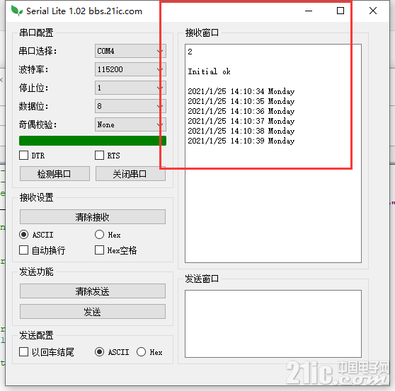

默认的工程没有使用设置时钟的初始时间选项,默认为2018年8月8日,进入库函数文件,查看设置函数修改工程。
  1. /* RTC configuration */
  2.         RTC_Init();
  3.         RTC_Set(2021,1,25,14,16,59);
  4.         /* print initial message */
  5.         printf("\r\n\nInitial ok");
增加RTC_Set后
