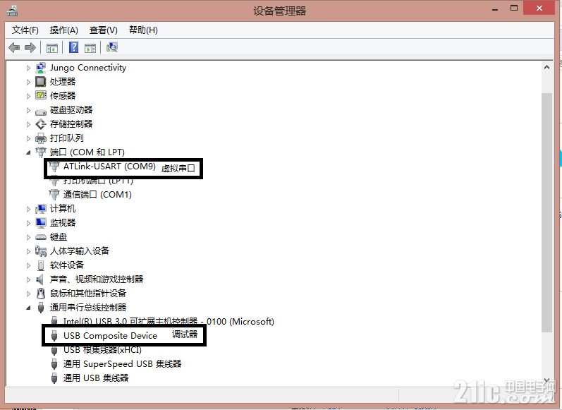

今天晚上收到板子,于是迫不及待的连接至电脑调试。keil安装好pack后,由于板子第一次连接电脑,所以需要通过Artery_ATLink-USART_DriverInstall.exe安装驱动。驱动安装成功后如图:

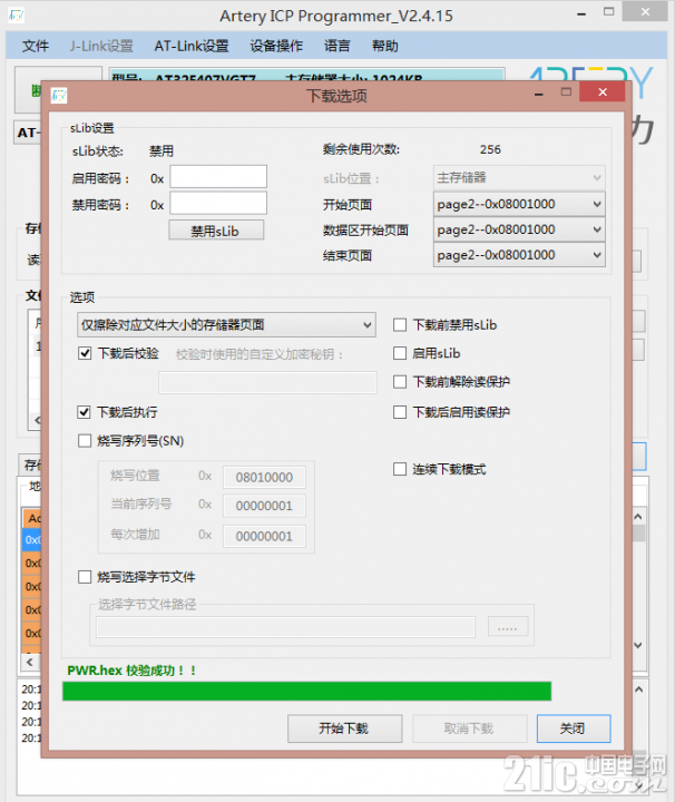

很疑惑为什么调试器可以被识别而芯片不能。于是乎打开ArteryICPProgrammer.exe:
一番操作下来不仅可以识别芯片,还可以正常下载程序,可keil还是不能识别芯片。难道我忘了什么操作?

可惜没有兴奋多久,重新下载之前的程序,keil又不能识别芯片。尝试安装Keil4_AT32F4xx_AddOn.exe不起作用。没辙,通过ArteryICPProgrammer下载官方例程,问题又解决了。看来我用的工程有问题,之后只能重头开始新建工程开发程序。
 楼主| 纪国圣 发表于 2021-1-27 07:20 | 显示全部楼层
昨天调试无意中发现如果stack和heap设置过小,造成堆栈溢出,就会导致上述问题的出现。增大堆栈大小后就可以避免这个问题。
