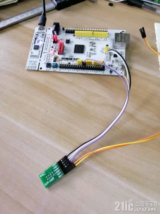

肤白貌美,没话说。。。接下来就是搭建平台了

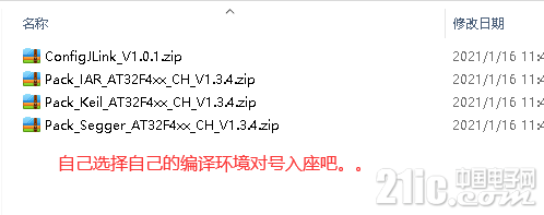

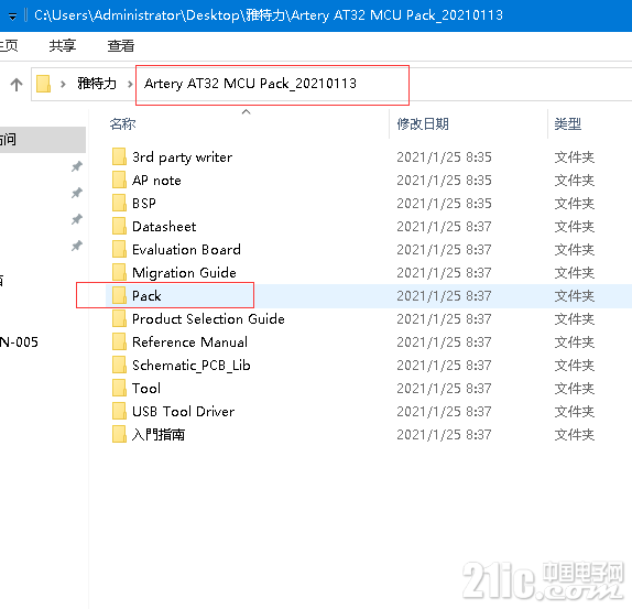

论坛资料都已经现成的了。。下载吧。。。话说百度网盘是真的坑。。
支持包所在位置。。。直接安装就行了。。

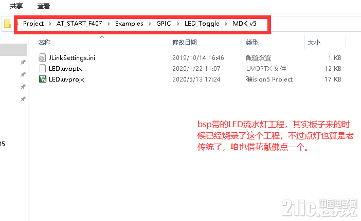

目前还是一路顺风的。。例程很全面。很香
话说ATPlink不需要安装驱动。。随插随用。。。选择CMSIS-DAP就行了
编译,下载,顺畅无比。。
流水灯亮了起来。。。话说我手头有个蓝牙模块。给它支棱起来先

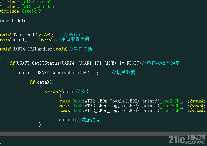

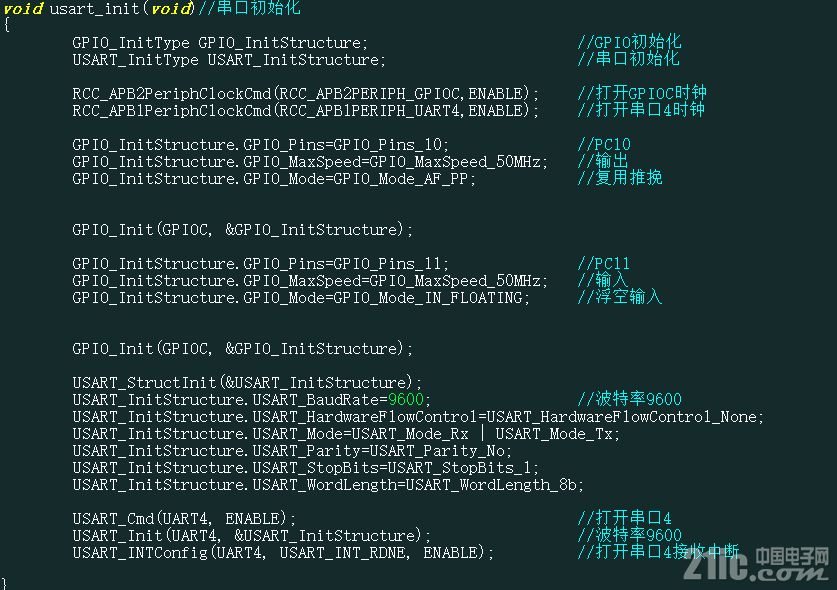

程序很简单。。选择的是串口4。。串口波特率9600。。接收到数据后返回状态
