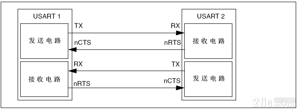

在硬件流控制模式中,还需用到以下两个引脚:
● CTS: 清除发送,若是高电平,在当前数据传输结束时阻断下一次的数据发送。
● RTS: 发送请求,若是低电平,表明USART准备好接收数据。
通过利用CTS输入和RTS输出可以控制2个设备间的串行数据流。下图表明在这个模式里如何连接2个设备。
通过将UASRTx_CTLR3中的RTSE和CTSE置位,可以分别独立地使能RTS和CTS流控制。

2、硬件设计
本章教程主要通过使用两块开发板UART1演示硬件流控制数据收发,USART1_Tx(PA9)、USART1_Rx(PA10)、USART1_CTS(PA11)、USART1_RTS(PA12),将两块开发板对应引脚连接即可,连接方式如下:
硬件连线:PA9 —— PA10
      PA10 —— PA9
      PA11 —— PA12
      PA12 —— PA11
但此处为保证两块开发板之间正常通讯,数据正常发送,将CTS拉低,即PA11接GND。

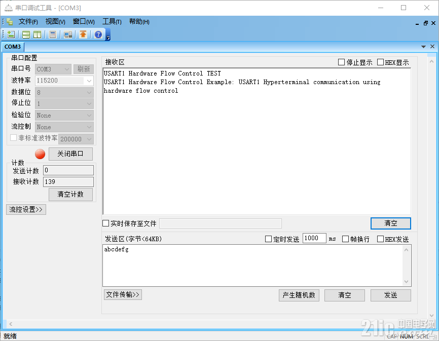

4下载验证
将编译好的程序分别下载到两个开发版并复位,串口打印如下:
