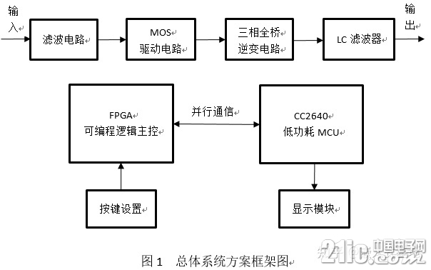

本设计的整体方案主要有FPGA控制模块,SPWM模块,驱动模块,A/D采样模块,OLED显示模块和并行通信模块组成。

3 电路与程序设计
3.1 逆变器主电路与器件选择
本系统器件选择FPGA主控,LC滤波电路,全桥AOTF298L芯片,电压电流互感器,OLED显示屏,以及薄膜按键。
3.1.1 总体系统电路

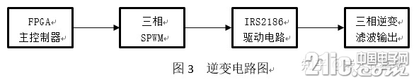

3.1.2 逆变电路
逆变电路的设计采用全控型MOSFET三相桥式逆变电路。由FPGA控制器产生SPWM到IRS2186芯片搭建的驱动电路,驱动电路控制MOSFET管的通断,逆变输出经过低通滤波器将SPWM波形变换成较稳定的正弦波电压。在此电路中存在布线电感,在开关器件关断的过程中容易出现过尖峰电压,严重时会损坏开关器件,因此需要设置保护电路来抑制尖峰电压,而且设置瞬态电压抑制器和快速二极管组成的钳位电路可将MOSFET关断过程产生的尖峰电压限制在安全范围内,同时可以减少开关损耗。逆变电路图如下:

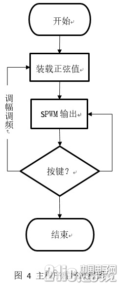

3.2 控制电路与控制程序
本系统采用FPGA和CC2640联合控制方案,能更好的实现均流和任意比例电流输出,达到较好并联的效果。(控制电路见附录)
3.2.1 控制程序
