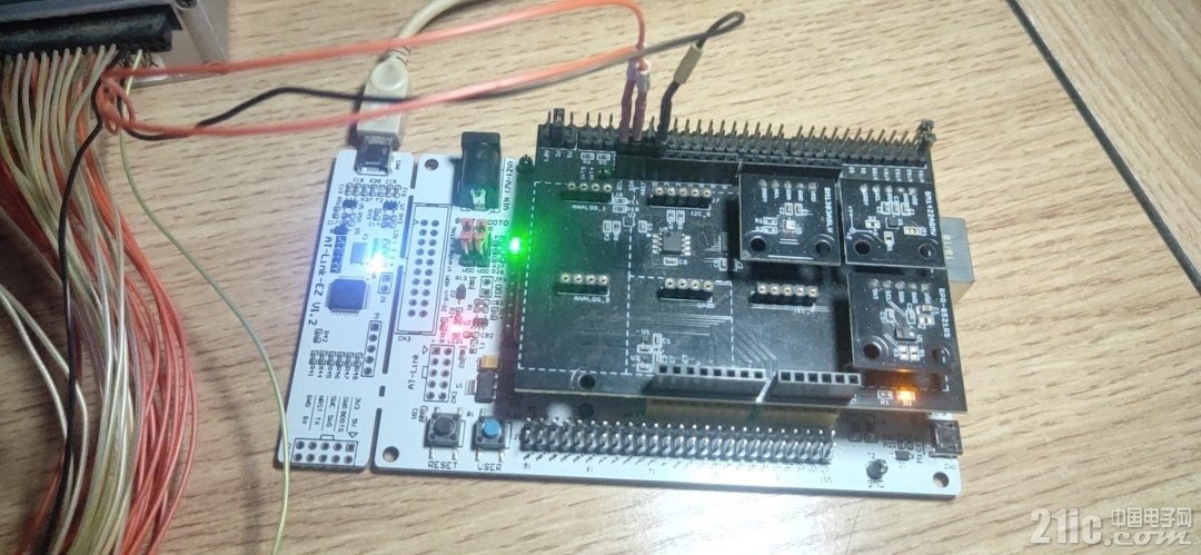

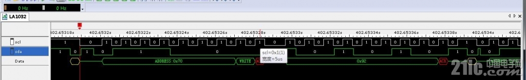

#申请原创#      本次测试的是I2C外设,测试使用了ROHM的传感器,光照度传感器RPR-0521RS,气压传感器BM1383AGLV,地磁传感器BM1422AGMV。这几个传感器都是I2C接口,可以一起接I2C测试。

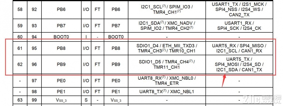

如图:使用arduino接口插在开发板。I2C使用的是I2C1,对应管脚为PB8:SCL,PB9:SDA。

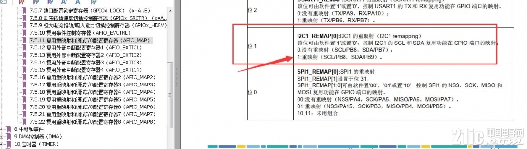

PBB8,PB9对应的I2C功能引脚是重映射功能,需要重映射使能。
下面是重映射寄存器,为1就使能。未使能时I2C对应的PB6,PB7。
程序参考官方的BSP中的EEPROM例程的I2C程序,需要注意的是要使能IO复用重映射的时钟和I2C1的IO重映射使能。再就是I2C设备地址。

通过逻辑分析仪捕的I2C协议时序。
