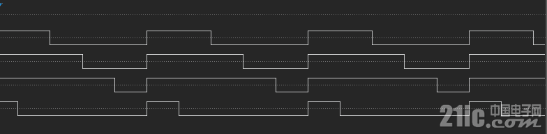

4、下载验证 将编译好的程序下载到开发版并复位,PWM输出波形如下:
